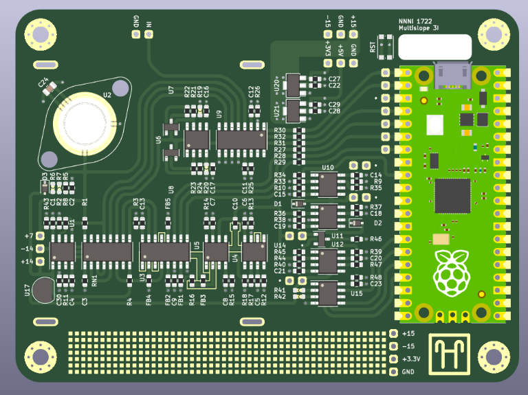

自制高分辨率多斜率ADC
发表于 2025-10-21 01:40:48 | 显示全部楼层 |阅读模式
https://github.com/NNNILabs/Multislope-3I
使用运算放大器、逻辑芯片和 Raspberry Pi Pico 的混合物构建.
这种类型的 ADC 通过计算将电容器充电到该电压所需的时间来测量模拟值。测量充电时间的简单版本有一些缺点,因此该项目通过测量充电和放电时间与电压的比较,从单斜率到多斜率。注意元件匹配和参考稳定性,这样的设计可以提供非常高分辨率的测量
