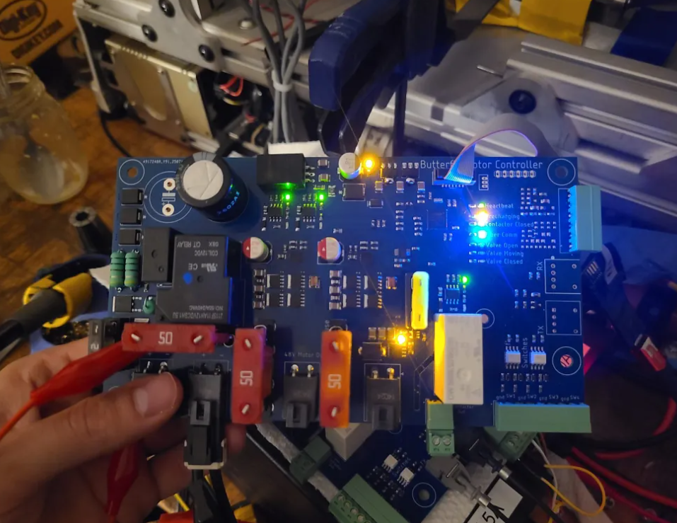

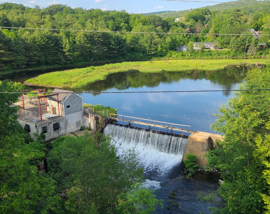

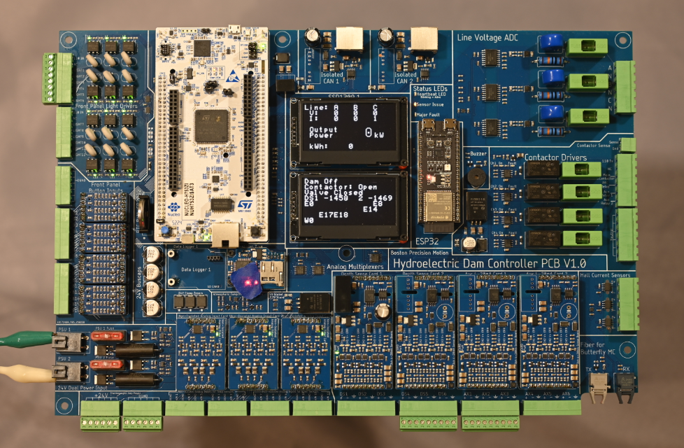

几位爱好者购入一座故障的80千瓦旧水坝并计划修复它。团队分工明确:一人负责商务文书,一人主管机械部分,另一人则专攻电子系统
规格:
- 控制器核心采用Nucleo-H753开发板,搭载STM32H753ZI微控制器。选择该型号是因为它是当前可用的最大单核版本开发板。这块现场控制板配置丰富:
- 包含12路照明开关输出
- 16个前面板按钮输入
- 双24V电源输入
- 多路非隔离模拟输入
- 大气压力与温度传感器
- 多路模拟复用器
- 双SSD1309 OLED屏幕
- 以及负责网络连接的ESP32模块。
- 还配备用于与阀门控制器通信的光纤收发接口
- 三路通过电流互感器测量发电机相电流的隔离式霍尔电流传感器、四路接触器输出(接触器即大电流继电器)、线路电压ADC模块

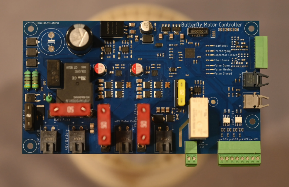

阀门控制器则具备:支持电源或电池供电的48V输入、电机相输出、电机励磁驱动输出、耐压8kV的隔离继电器、限位开关输入、与现场控制板通信的光纤收发另一端,以及多种功能接口

看起来是中国的乡下地方。
板子还是在 嘉立创 做的。

imliyucai 发表于 2025-10-21 10:20
看起来是中国的乡下地方。
板子还是在 嘉立创 做的。
这明显是外国啊
看起来是中国的乡下地方。
板子还是在 嘉立创 做的。
国内弄这个好像还得申报备案,非常麻烦,现在村子里面修改房子都要申请备案,

发表于 2025-10-22 12:48:10 | 显示全部楼层
为了一个东西专门开发板子和程序,不如一个几百块的工业触摸屏加个一千左右的PLC搞定得了,简单又稳定。
如果要求不高,几百块的HMI当主控,挂几个IO模块也是不错的,工业用品一般来说比折腾这种板子稳定。
