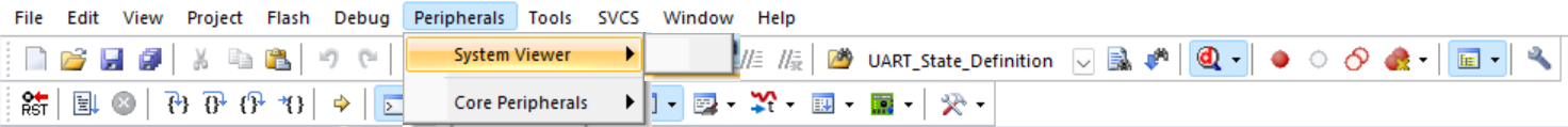

如题,使用 Keil 5.43a 对 STM32G4xx_DFP 2.1.0 进行 debug,片上外设 System Viewer 如下图显示为空,但内核外设 Core Peripherals 是正常的;使用 Keil 5.42a 可以正常显示。
搜出来的基本都是 Keil 5.1x~5.2x 等老版本对 STM32F1 的说明,涉及 SVD 文件夹的 .sfr 文件,但 STM32G4xx_DFP\2.1.0\CMSIS\SVD 内都是 .svd 文件。

这是一个bug。Pack Installer需要更新。
PackInstaller_1.4.1.3.zip

非常感谢!所以解决方案有两种:回滚至 MDK-ARM v5.42a,手动覆盖安装 PackInstaller v1.4.1.3。
