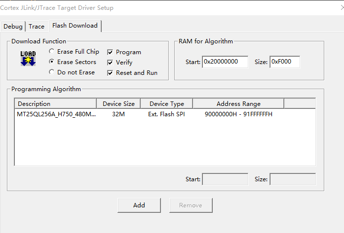

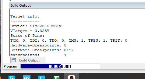

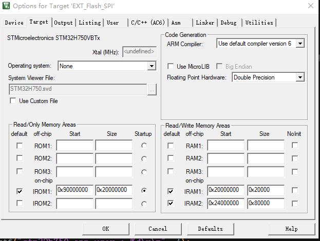

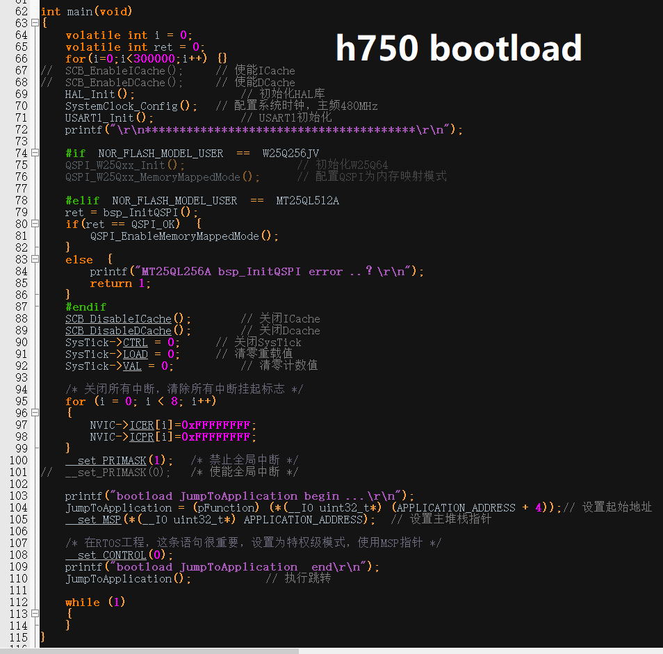

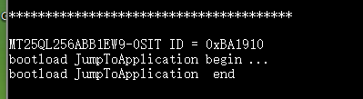

请教下各位大佬使用h750 制作bootload后程序跳转到app后貌似不运行 ?
// bootload :
#define APPLICATION_ADDRESS                (0x90000000UL)         // 内存映射模式的地址
app:

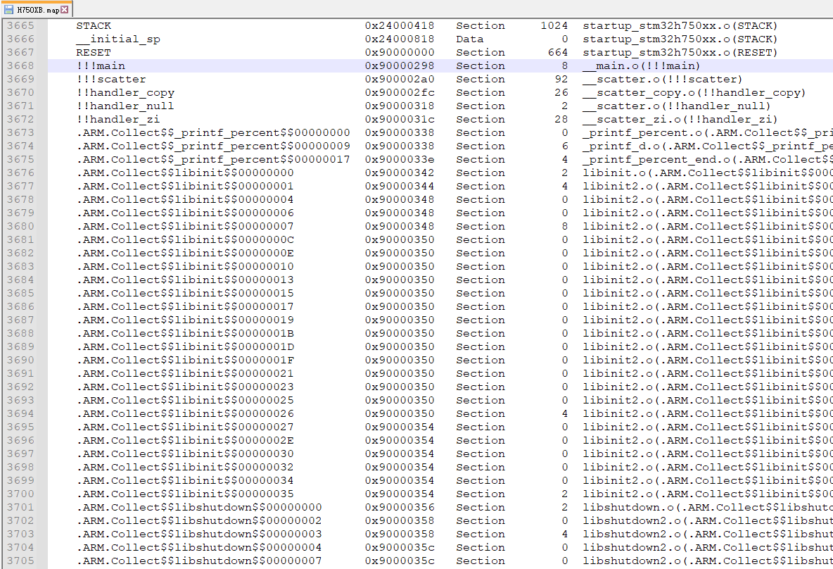

在 app 端程序下载到 0x9000 0000 都是正确的, 但程序就是不运行 ..?
在 app 里面我重新配置 qspi 进入 内存映射模式 也没有神马效果,
跳转到 app 里面后程序就不会运行了, 我查看 map 里面的程序都是放在 0x9000 0000 段的
请教下各位大佬, 这样的情况我是还有哪里没有搞好呀 ???

发表于 2025-10-20 08:50:52 | 显示全部楼层
boot注释掉所有函数,直接跳转APP,看能否运行APP

发表于 2025-10-20 11:15:34 | 显示全部楼层
main怎么偏到298起始地址去了

风过不留痕 发表于 2025-10-20 11:15
main怎么偏到298起始地址去了
有复位 函数使用了一点呀

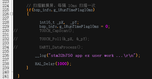

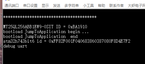

现在貌似是跳转过来了, 但是工作出现异常了, uart 打印不正常 ?? (在 app 里面这个 uart 单独测试运行是成功 ok 的,)

boot里也不要使用uart的printf,直接跳转app
124427
发表于 2025-10-21 14:32:15 | 显示全部楼层
BOOT里面仅初始化好系统主频,HAL和QSPI。其它任何功能都不要开源,直接跳转。
然后APP里面仅做个IO反转,其它功能也不要开,正常不

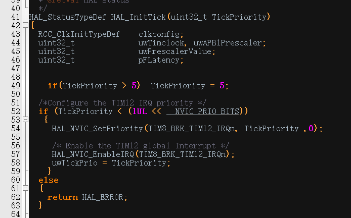

 楼主| 发表于 2025-10-21 21:44:55 | 显示全部楼层
然后APP里面仅做个IO反转 ...

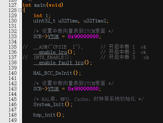

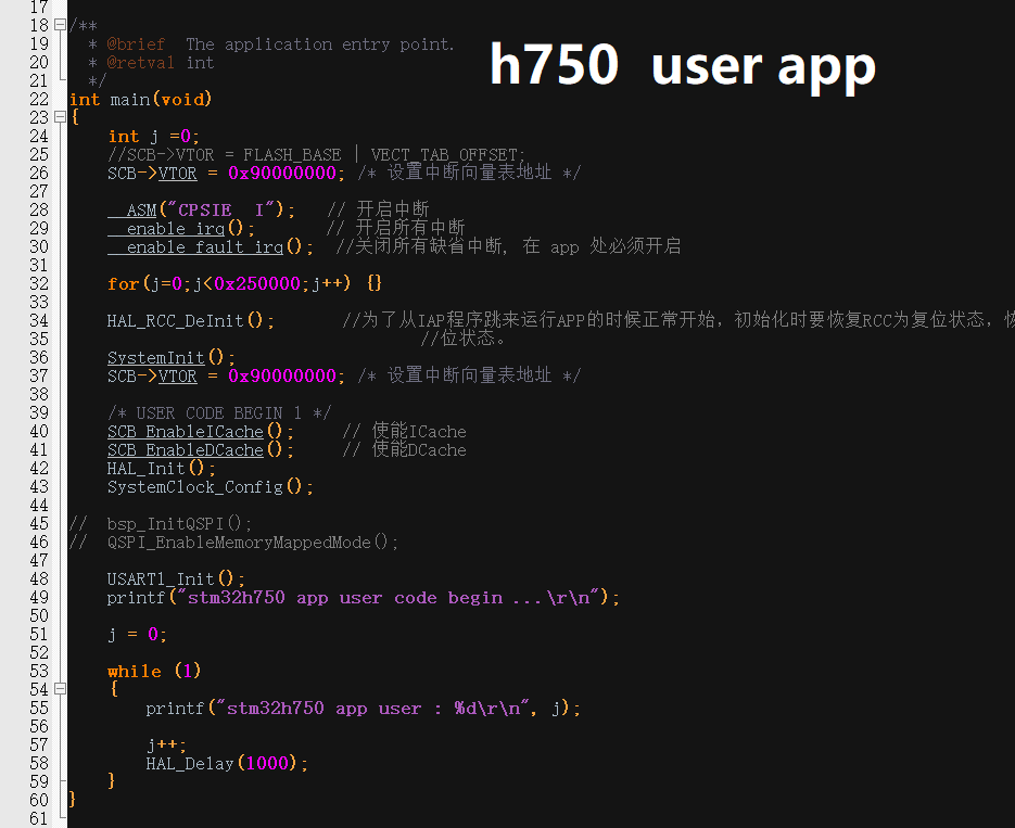

终于可以了, 修改 app 里面的驱动, 具体 有 2处, 如下:
01.
init_tick-00.png    这个函数里面的 第 49 行是 额外增加的, 重新配置 系统的 tick 优先级, 因为貌似跳转过来后 默认的优先级为 16 这个优先级是 > 52 行的从而导致 设置 tick 失败
02.
init_tick-02.png    SCB->VTOR = 0x90000000; 这个中断向量地址重新设定
03.  app
现在运行正常了,
