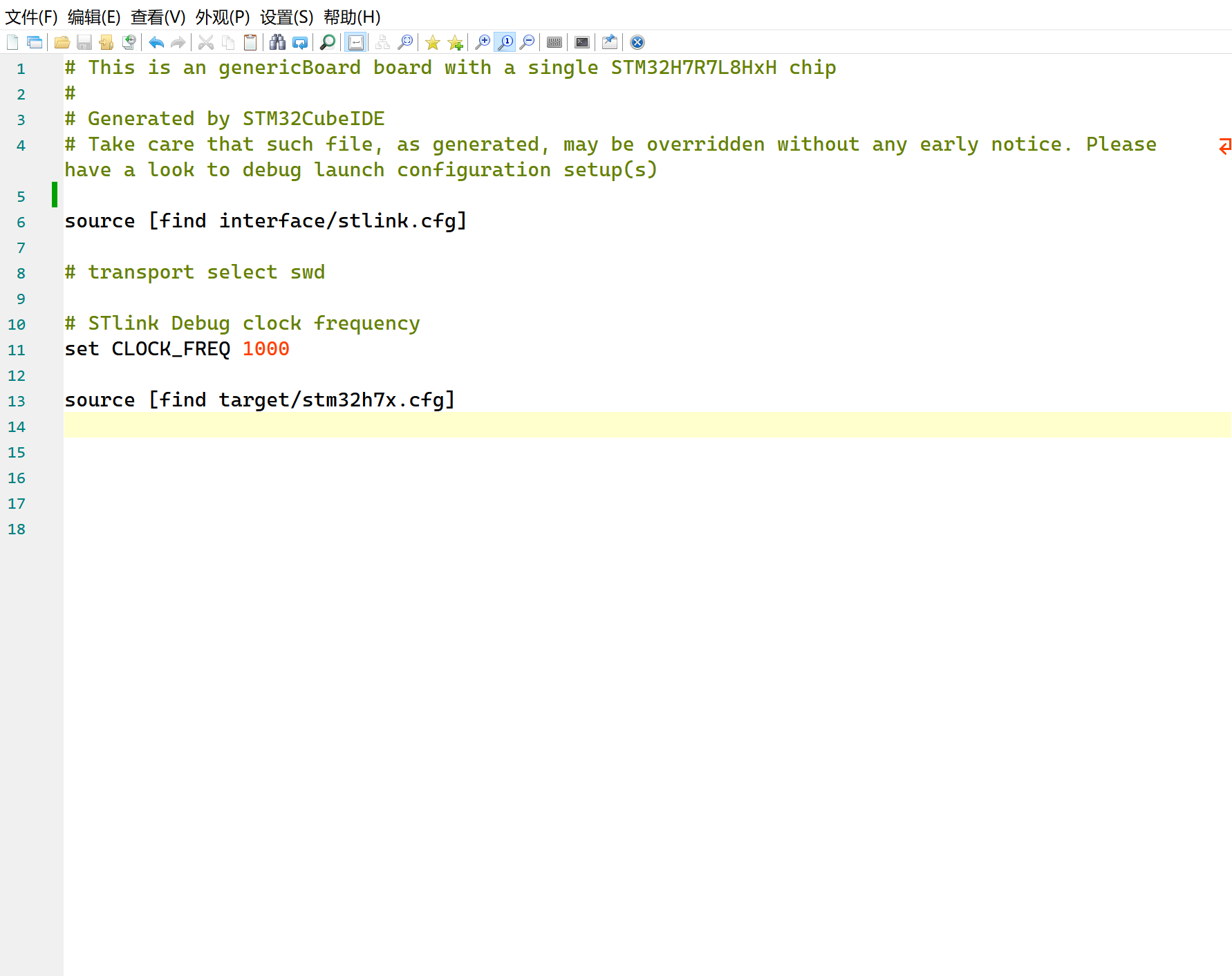

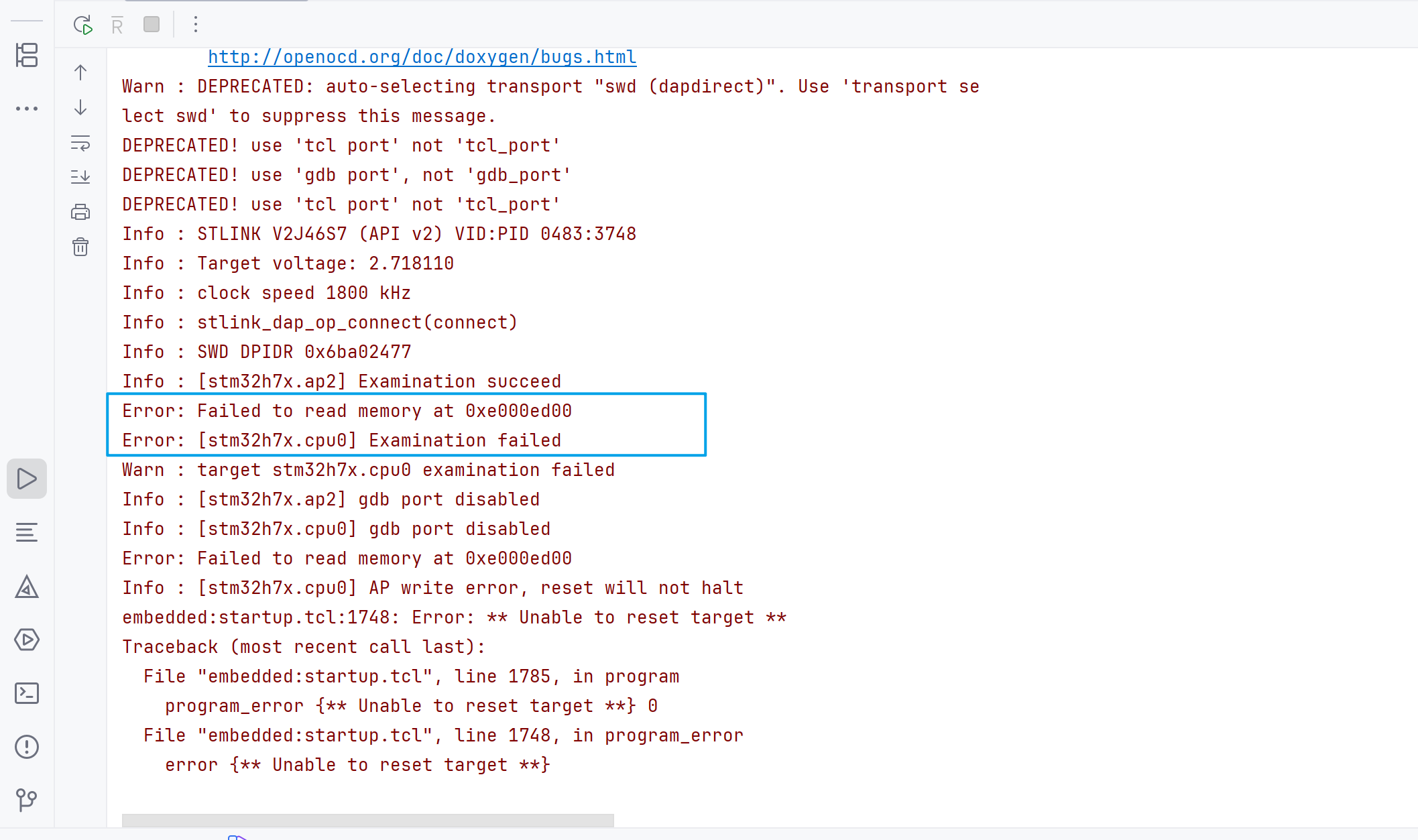

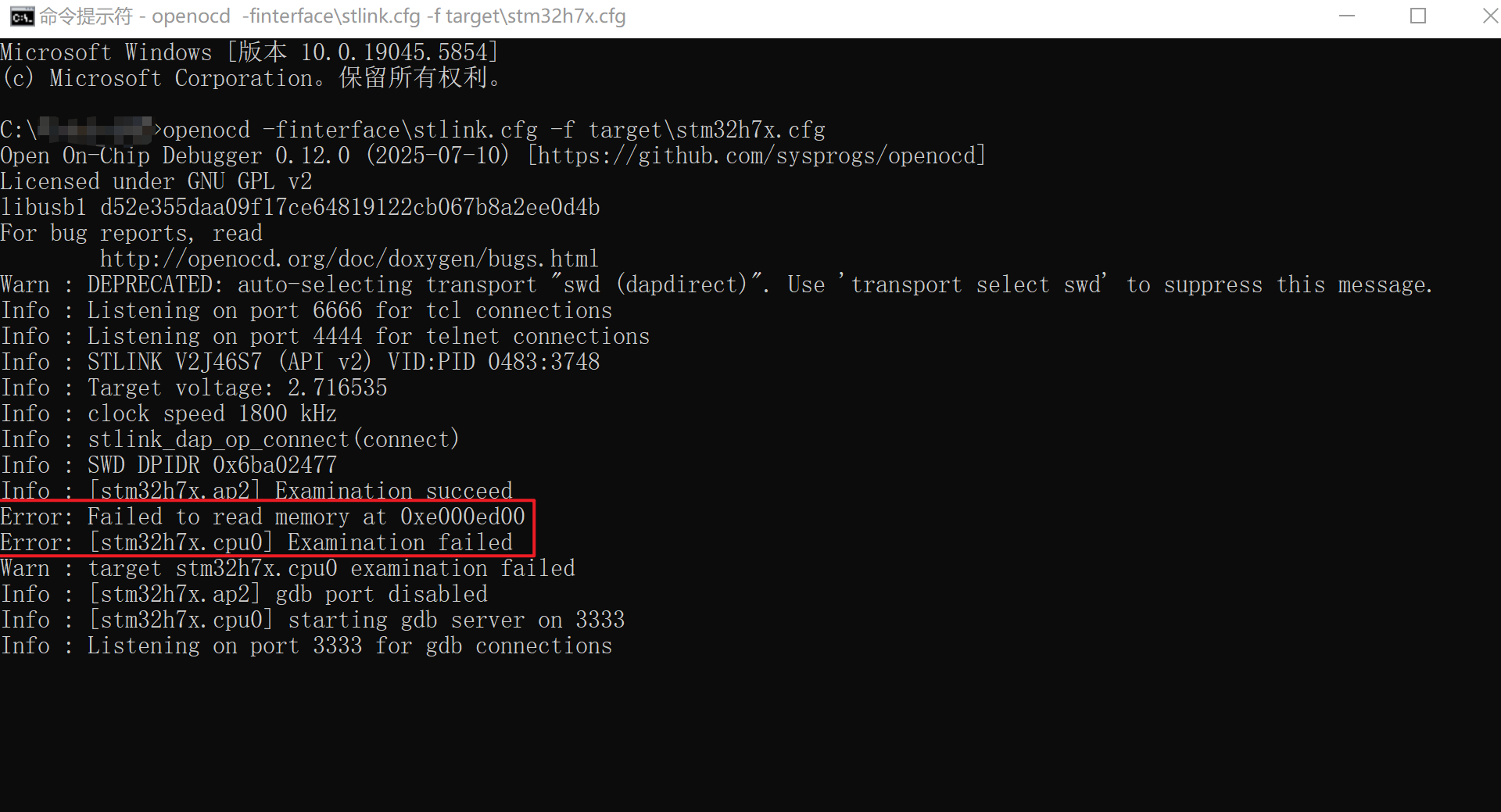

openocd版本为20250710-0.12.0;直接调用openocd自带的stm32h7x.cfg文件会下载失败,提示Error: Failed to read memory at 0xe000ed00,不知道是不是不适配H7R7
clion+openocd下载程序失败
clion+openocd下载程序失败
openocd调用的.cfg文件
openocd调用的.cfg文件

发表于 2025-10-19 10:26:51 | 显示全部楼层
RS系列调试使用的AP = 1 这个与其他H7系列不同。

发表于 2025-10-20 08:39:56 | 显示全部楼层
用pyocd,pyocd支持
