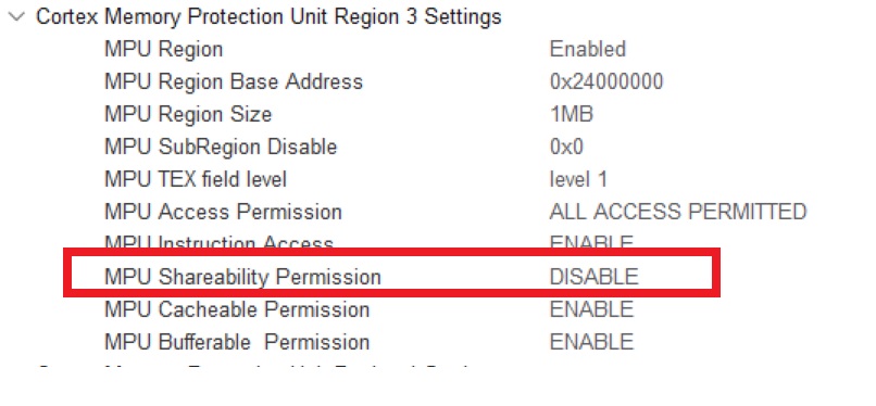

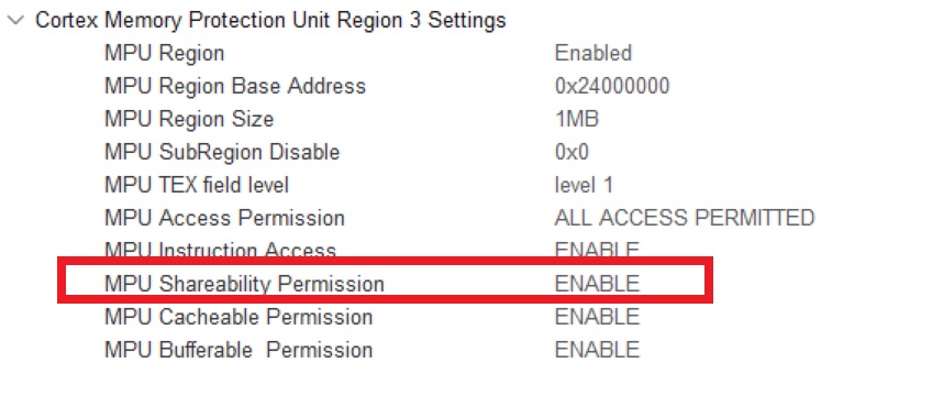

最近在配置SDMMC2 +DMA+FATFS读写时,基于AXI-SRAM,MPU配置如下,红框中选的是disable, 怎么测试都不行,总是稀奇古怪的问题!
后来我把这个选项改成了Enable, 突然就可以了。我也稀里糊涂的不知道为什么,代码都是STM32CubeMX生成的,也没改动过。

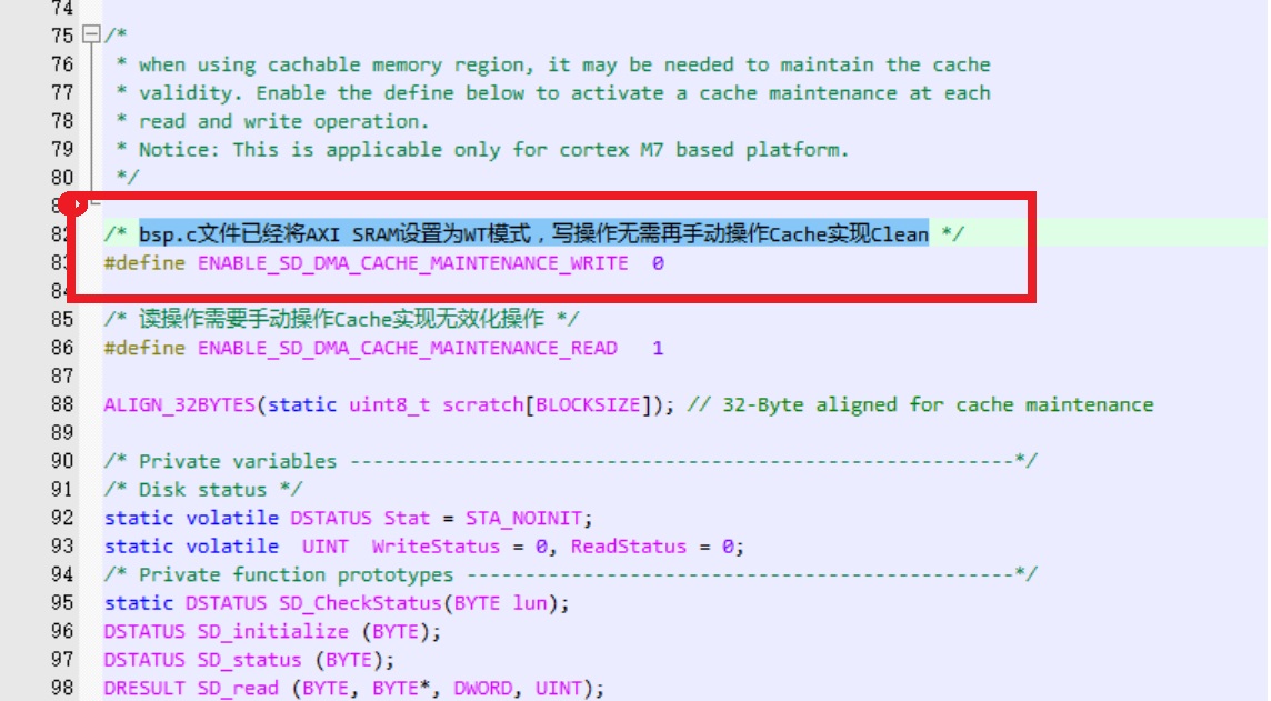

另外,我参考了硬汉V7-025的例程,我发现sd_diskio_dmac.c文件中,提到bsp.c文件中已经将AXI SRAM设置为WT模式,写操作无需再手动操作Cache实现Clean,
然后我看了下bsp.c文件,发现好像并没有配置AXI-SRAM的MPU,所以这个到底配置了没有,硬汉哥的这个例程是基于无MPU/Cache配置的吗?我对MPU/CACHE知识匮乏,不太懂,有点没看明白。

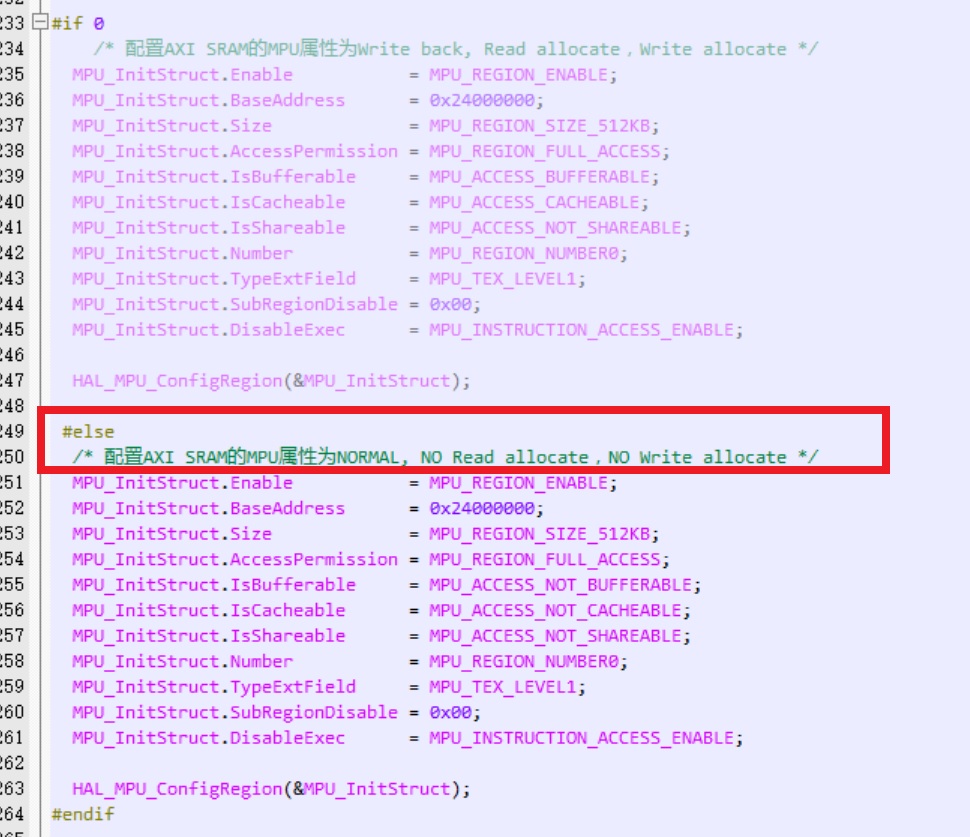

我那个是最低性能配置,仿真大家一致各种奇葩问题。
使用STM32H7的AXI SRAM,SRAM1到SRAM4对应的Cache最高性能和最低性能配置
https://forum.anfulai.cn/forum.p ... 9322&fromuid=58

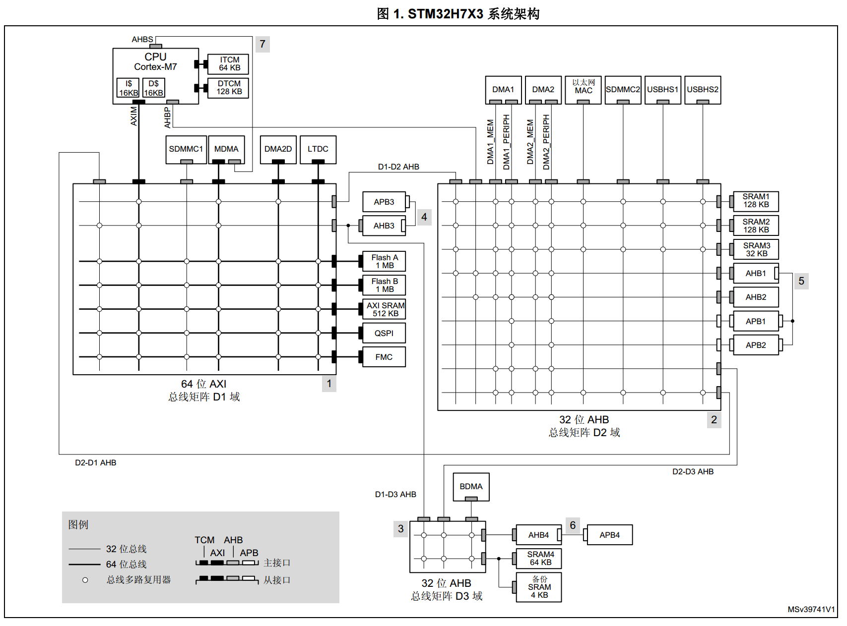

cache 需要结合合理的总线理解,不要跨域。例如你用 SDMMC2 在 D2 域总线,那 DMA 的 buffer 也开在 D2 域内存区是最好的。
几乎仅在 D1 域才不需要 SCB_CleanDCache_by_Addr、 SCB_InvalidateDCache_by_Addr 做命中。但是所有的 DMA 都不在 D1 域,所以都要做 InvalidateDCache ,这会引入两个循环使得 CPU 参与处理,反而丧失了 DMA 的优势。
因此 DMA 的 buffer 区都不要使用 cache。
我的应用是仅在 D1 域开启了 cache,不用手动 cache 维护,纯计算 buffer 都放在 D1 里,没有发现过 cache 引起的数据错误。
其他域和外设交互 buffer 做cache 维护引入循环,感觉并不会加速多少。
    /* 配置AXI SRAM的MPU属性为Write back, Read allocate,Write allocate
        最佳性能,用于CPU处理计算 */
    MPU_InitStruct.Enable           = MPU_REGION_ENABLE;
    MPU_InitStruct.BaseAddress      = 0x24000000;
    MPU_InitStruct.Size             = MPU_REGION_SIZE_512KB;
    MPU_InitStruct.AccessPermission = MPU_REGION_FULL_ACCESS;
    MPU_InitStruct.IsBufferable     = MPU_ACCESS_BUFFERABLE;
    MPU_InitStruct.IsCacheable      = MPU_ACCESS_CACHEABLE;
    MPU_InitStruct.IsShareable      = MPU_ACCESS_NOT_SHAREABLE;
    MPU_InitStruct.Number           = MPU_REGION_NUMBER0;
    MPU_InitStruct.TypeExtField     = MPU_TEX_LEVEL1;
    MPU_InitStruct.SubRegionDisable = 0x00;
    MPU_InitStruct.DisableExec      = MPU_INSTRUCTION_ACCESS_ENABLE;
