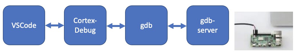

调试时共有五部分参与,他们之间是线性关系
vscode只是个文本编辑器,并不是IDE,所以并没有调试功能。但vscode为各种语言的调试适配器(Debug Adapter)预留了接口,从而在vscode上实现调试功能。launch.json就是调试适配器的配置文件,cortex-debug就是嵌入式C语言的调试适配器。关于vscode调试功能(如按钮功能、断点、数据检查)如何使用,请参考以下链接

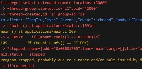

vscode与调试适配器之间有专用的通讯协议(原文中有链接)。在通讯时,vscode为客户端,调试适配器为服务端,两者间通讯的过程在“调试控制台”用蓝色字体表示。“From client xxx”即为调试适配器从vscode接收到的内容。“To client xxx”即为cortex-debug发向vscode的内容。
在下图中,用户在“调试控制台”输入GDB命令“print retry_count = 123”。通过GDB将变量在内存中的值改变,并将结果反映在调试UI
更常见的情况,并不需要用户输入命令,cortex-debug会直接控制GDB,比如调试配置阶段,调试UI操作
cortex-debug与gdb交互过程在“调试控制台”用红色字体表示,两者间使用的不是常见的GDB/CLI(Command-Line Interface)命令,而是方便解析的GDB/MI(Machine Interface)命令,两者功能相同,格式不同
关于GDB/MI更多内容,请参考以下链接
cortex-debug发向gdb的格式为:数字序号+“-”+命令,如42-interpreter-exec console "print retry_count = 123"
gdb返回的格式为:->+具体内容,如-> =memory-changed,thread-group="i1",addr="0x20004f0c",len="0x4"

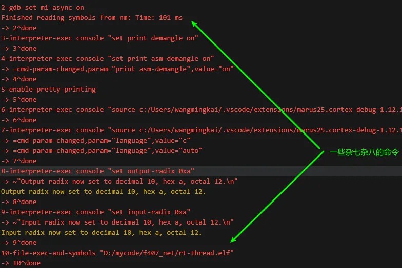

1.启动GDB
2.通过objdump读取反汇编内容,通过nm读取符号表
3.启动GDBserver

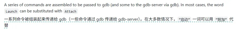

步骤4-8是原文“Collect gdb+gdb-server commands for start”的内容。在此处,特意说明了在launch.json中request的值不论是launch还是attach,对cortex-debug的影响并不大,原文如下:
从此链接cortex-debug/debug_attributes.md at master · Marus/cortex-debug也可以看出,多数属性在launch、attach下均可使用
4.一些杂七杂八的命令,作者也看不懂

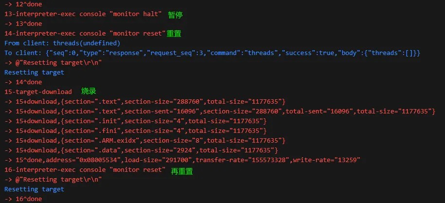

7.执行内置启动命令,内置启动命令可以用overrideLaunchCommands属性覆盖。内置命令如下
monitor reset halt
load
monitor reset halt
wiki也解释了这三句命令的含义,大意为:重置停止设备-->烧录程序-->重置停止设备。monitor开头的命令为gdb传递给gdbserver,由gdbserver执行的命令。
