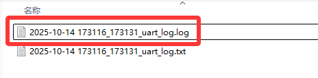

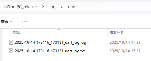

H7-TOOL的串口助手数据是实时记录的,每10万行自动记录保存一个log和一个txt文件,其中log文件是TOOL加载使用的,而txt文件可以方便查看记录内容,如果是波形打印数据,可以方便的被excel或者matlab加载使用.
如果数据不足10万行,手动点击这里将当前内容保存到文件里面:

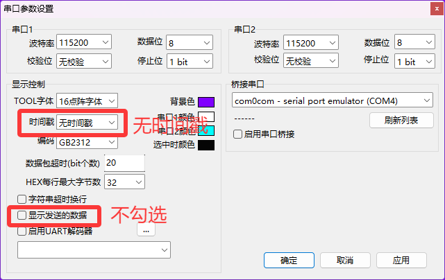

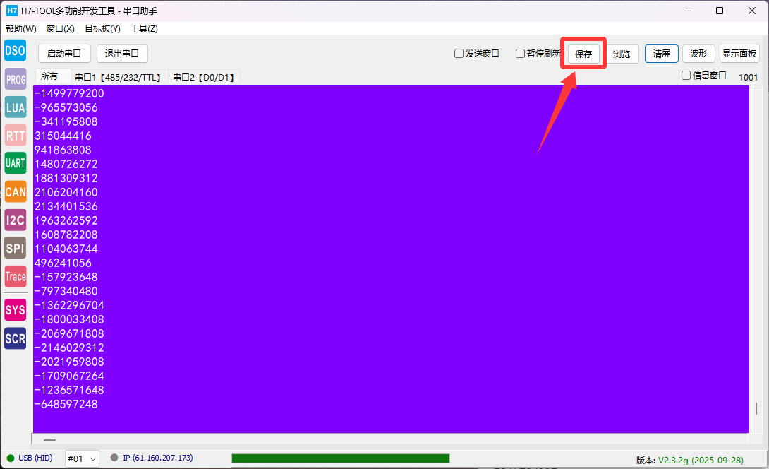

注意是波形打印不要开时间戳和显示发送。
【波形数据保存】

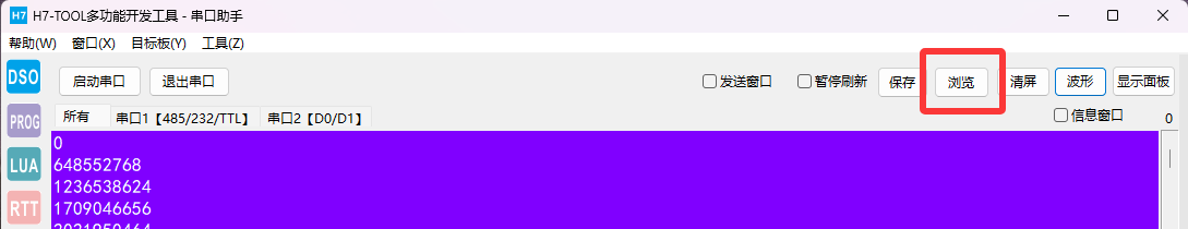

我这里打印了1024个32bit整型波形数据,内容不足10万行(够10万行会自动保存一个文件),点击这里保存到文件
点击“浏览”按钮
【H7-TOOL上位机加载波形】

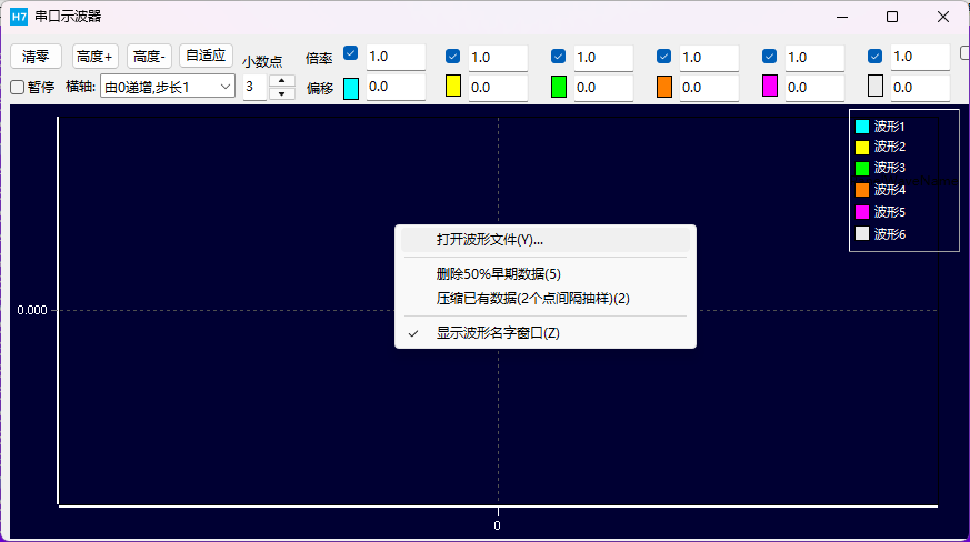

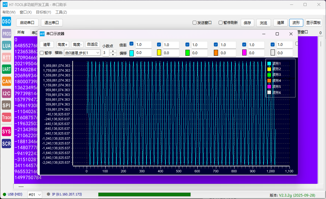

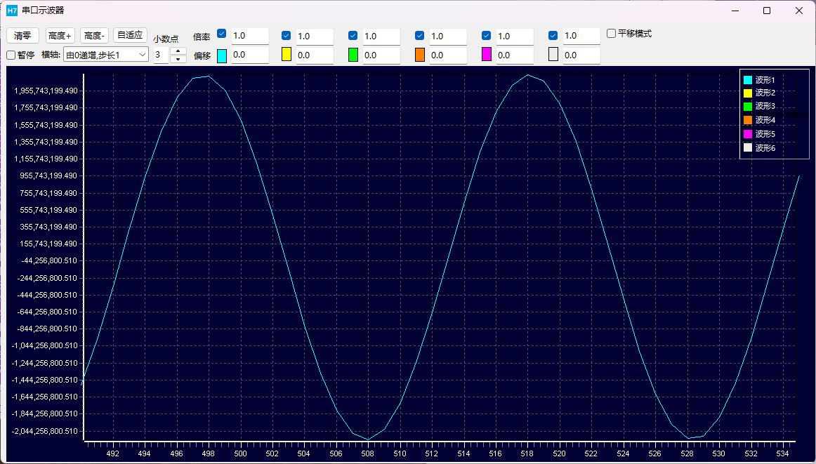

其中log后缀文件是供TOOL上位机自己加载使用的,打开波形界面,在波形区鼠标右击, 选择“打开波形文件”
如果打印的数据没问题,可以正常加载波形数据,注意选择后缀是log的文件加载
加载后,鼠标滚轮可以方便的放缩查看

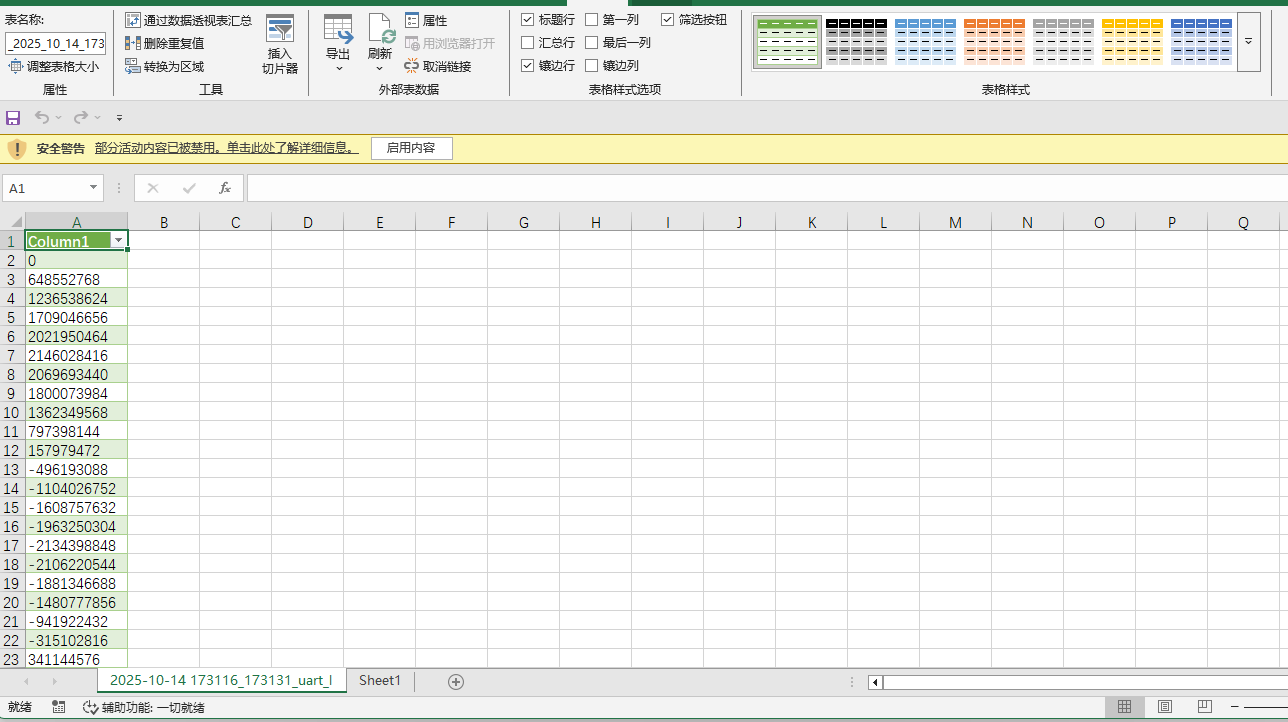

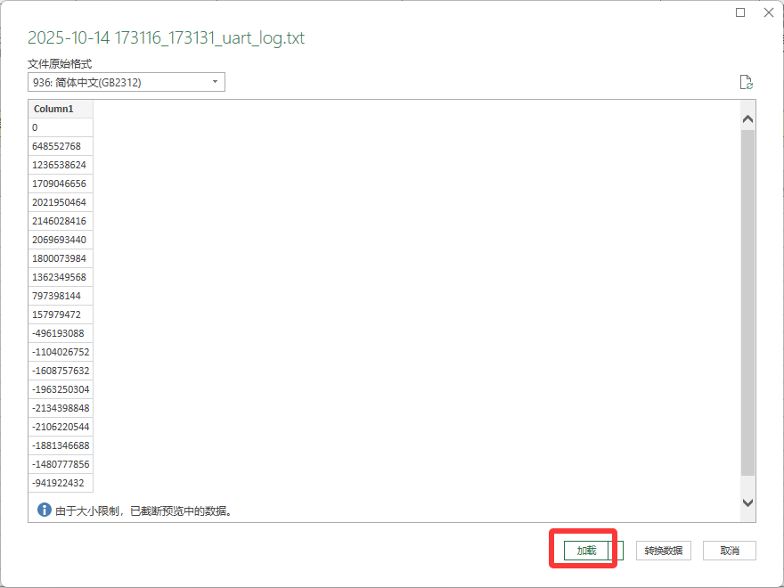

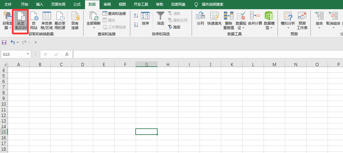

【Excel加载txt文本转换csv格式】

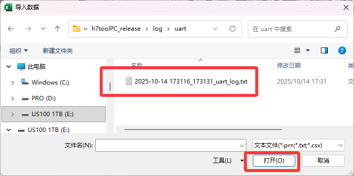

先建立一个空的csv文件,然后加载txt文本
加载完成

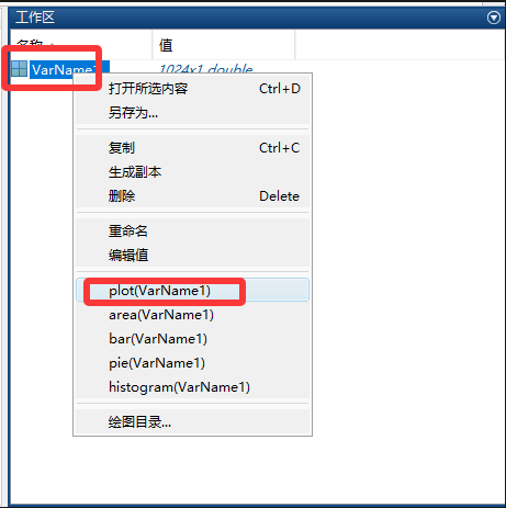

【Matlab加载txt文本绘制波形】
我这里以Matlab2018为例进行说明

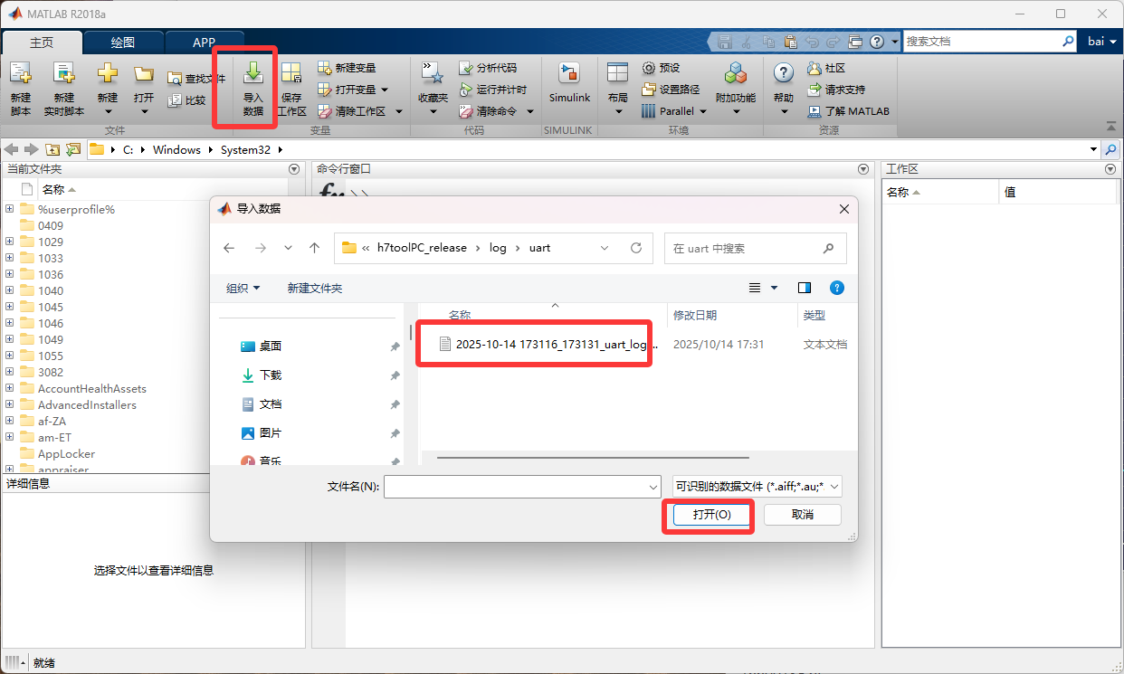

1、加载txt文件

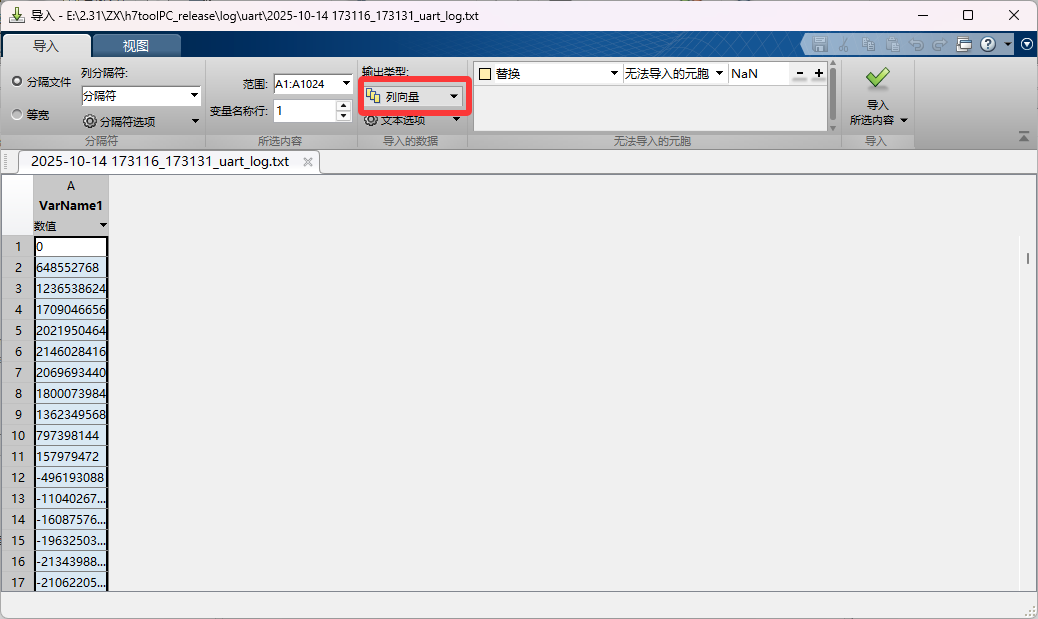

2、特别注意输出类型选择列向量
3、然后点击右上角那个绿色对勾,会提示变量已经导入

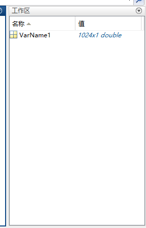

4、然后再看工作区(Workspace)就能看到添加的数组变量了

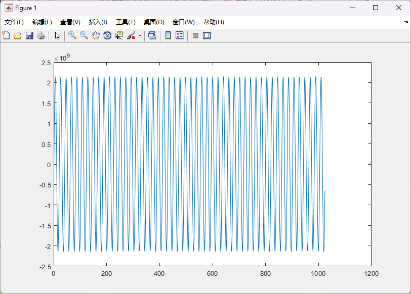

5、现在我们通过 matlab 中的 plot 功能绘制下这些数据,在的 VarName1 的地方右击鼠标,选择 plot
6、绘制后的结果如下
