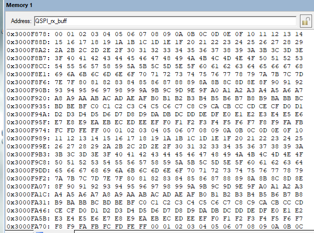

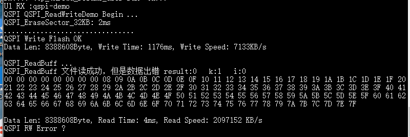

全速运行是读取回来的数据, 貌似前面的 8 字节左右数据始终都是 0
仿真时读取回来的数据
全速运行与仿真 配置参数完全一样的,
