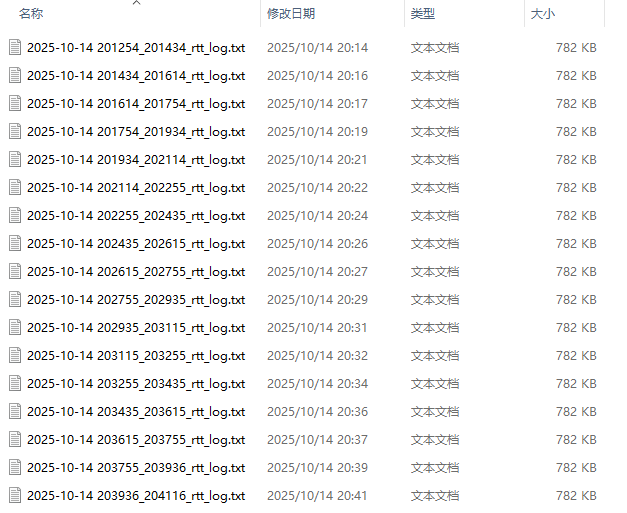

2. 目前发现上位机每10W个点后会自动保存一个txt,但我在trace示波器里面右键选择打开波形文件,打开自动保存的TXT之后示波器是空的?

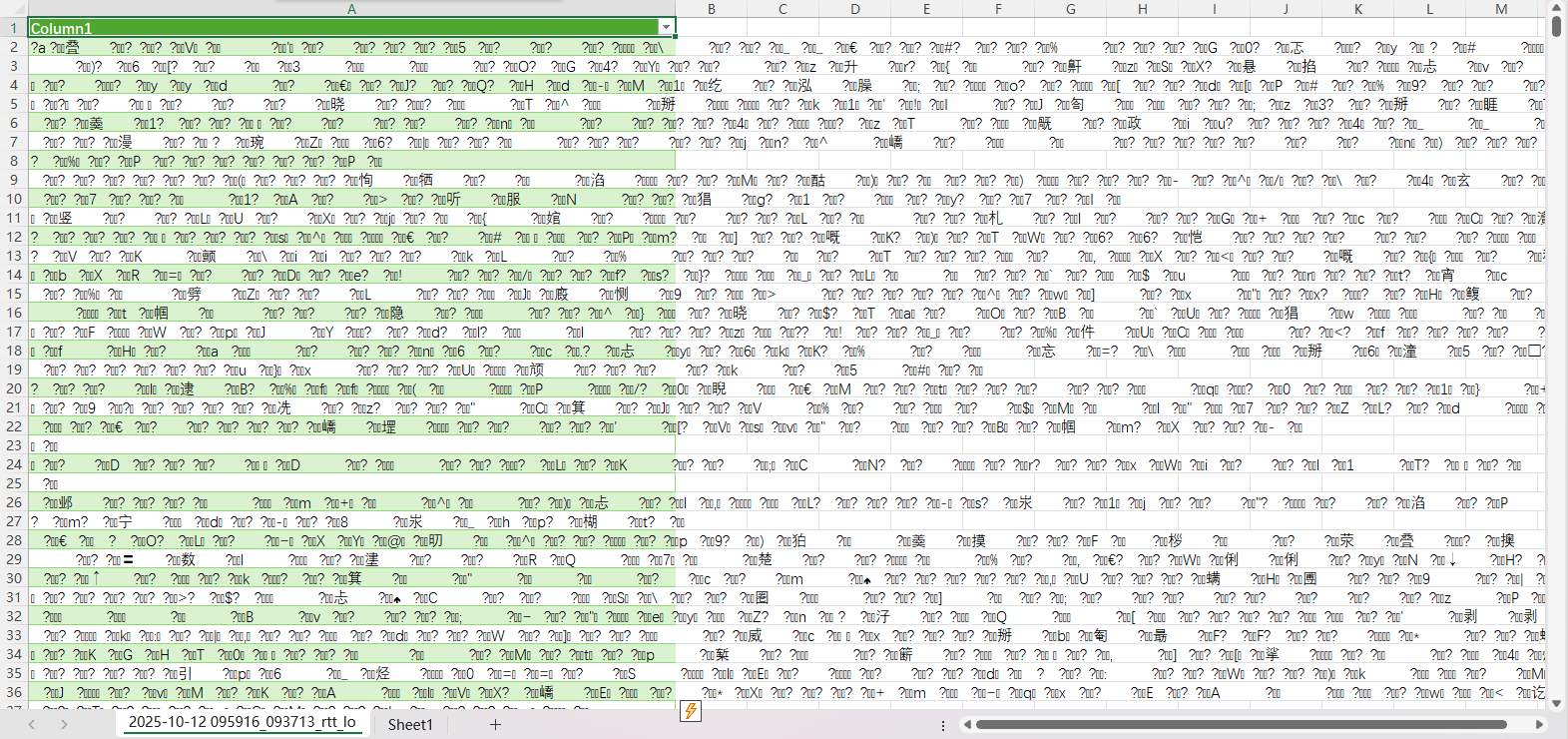

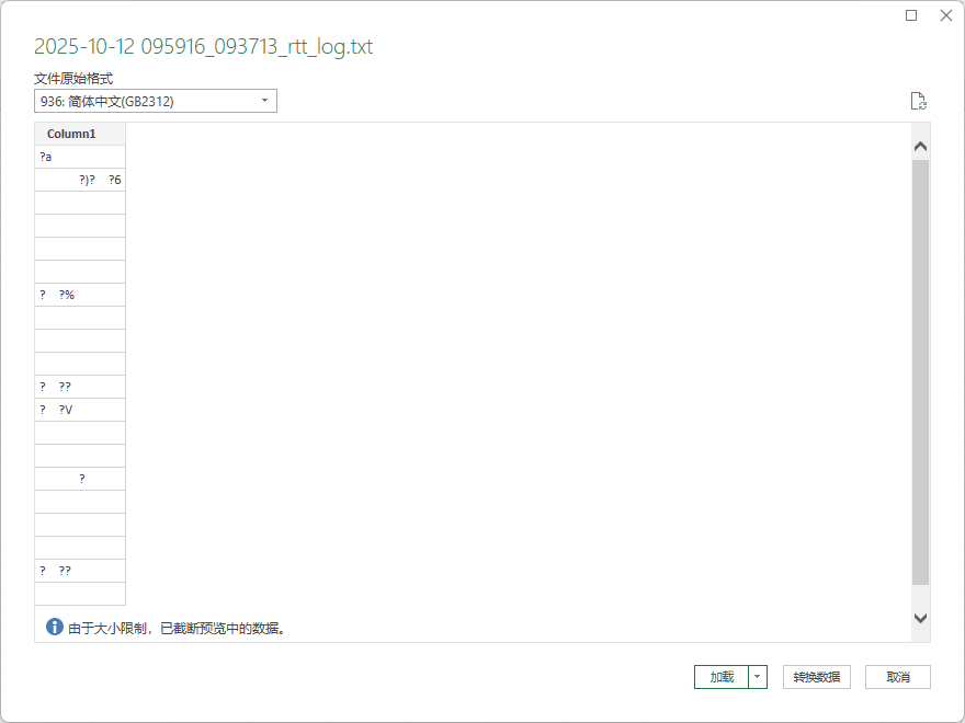

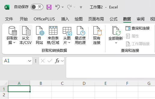

我尝试了一下用excel打开,结果是乱码;

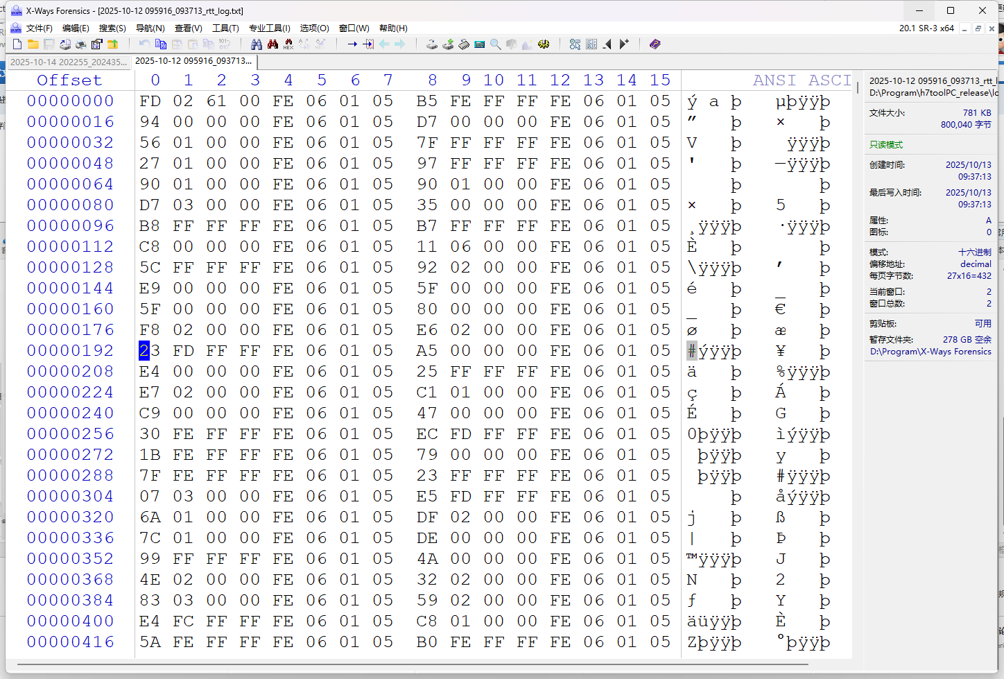

看16进制内容的话我没太看明白是什么格式,我记录的是一个int32变量,看起来每4个字节的变量数据后跟一个FE 06 01 05
124403

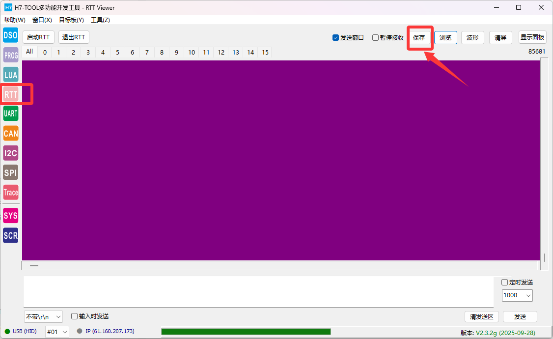

3、这个使用有误,够10万行自动保存,不足的,手动点击右上角保存按钮,所有数据都可以实时保存的,针对你的问题。
此贴我做了详细说明,使用中还有那里有问题,我们再交流。
H7-TOOL串口助手波形打印数据加载,Excel加载和Matlab加载绘制波形方法
https://forum.anfulai.cn/forum.p ... 9942&fromuid=58

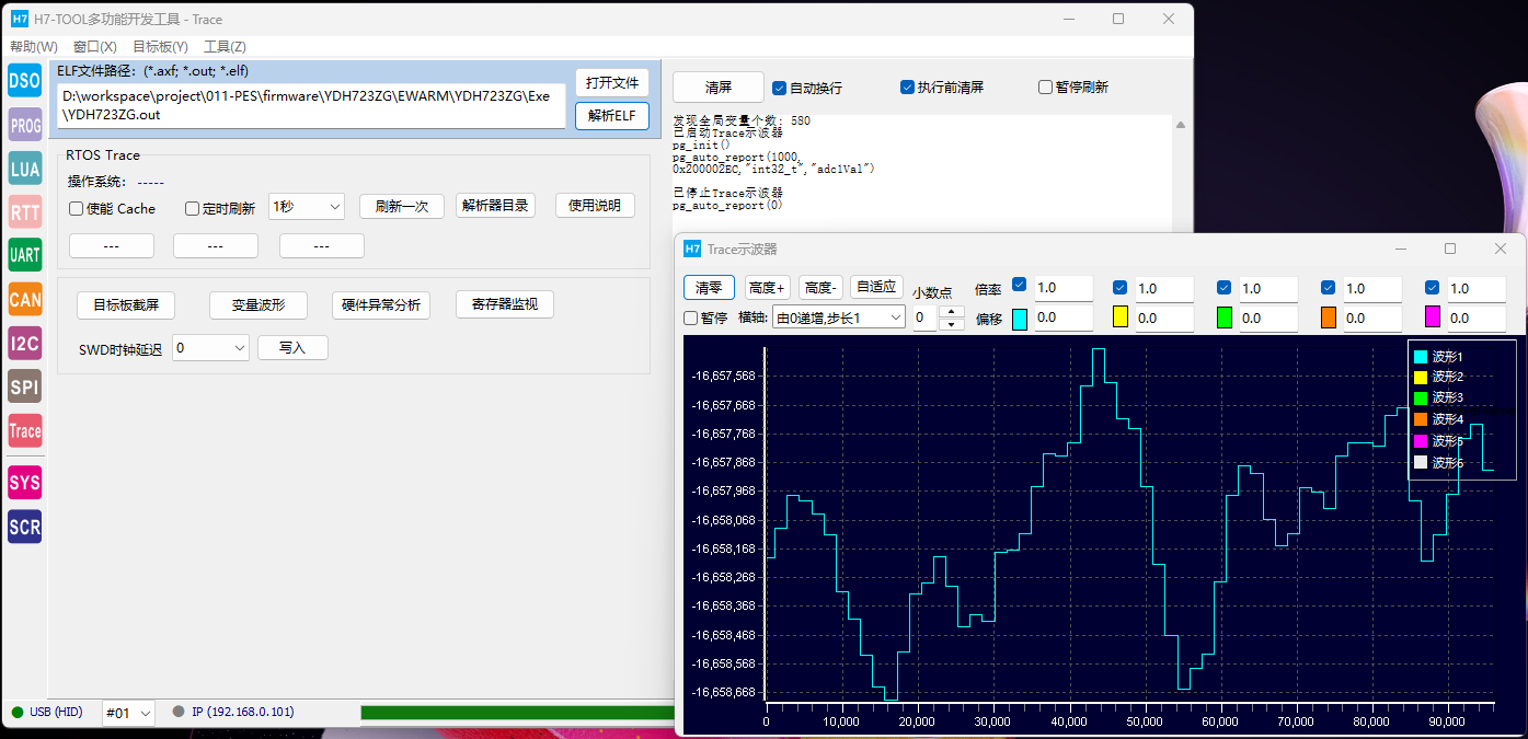

我看了下这篇主要针对的是串口示波器,对于通过SWD的Trace示波器我这似乎有些地方对应不上:
1. Trace示波器似乎并没有“保存”按钮
2.Trace示波器不会自动保存.log后缀文件

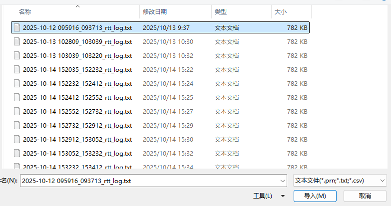

3. 我尝试了按照文中步骤加载txt,结果依然是乱码
我看之前贴的图好像刷不出来,重新按附件上传了下,麻烦看看保存的txt的hex数据是不是上位机设计时所期望的格式

我理解错了,我理解成串口了。
1、int32类似数据保存有问题,保存的txt文件是乱码了,我反馈处理下,下次升级修改。
2、Trace波形,当前可以临时点击这里按钮可以手动保存不足10万行的。后面专门在这个窗口上也增加一个。
