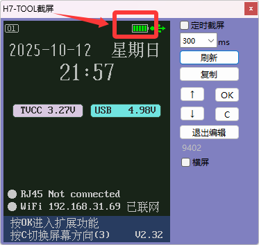

【现象】
这个电池图标消失

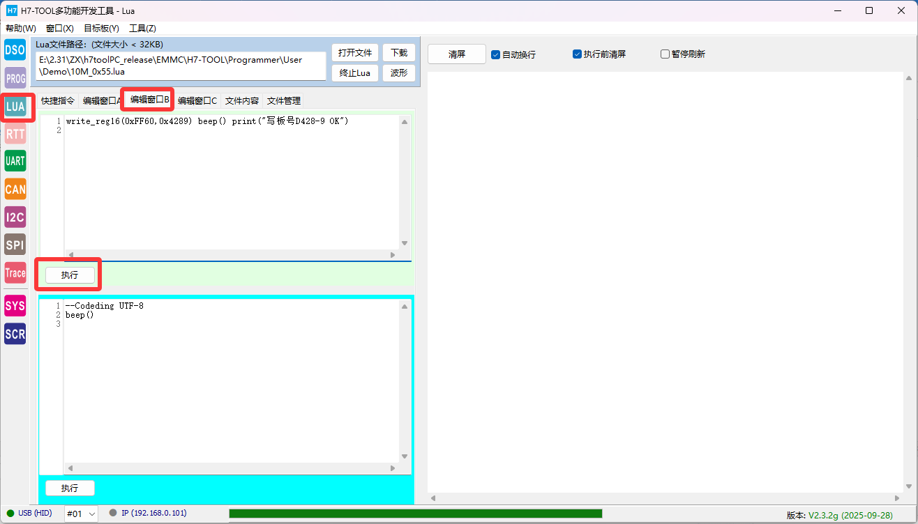

【解决办法】
TOOL连接上位机,这里执行命令,然后TOOL重新上电即可
write_reg16(0xFF60,0x4289) beep() print("写板号D428-9 OK")

很好奇这个BUG是怎么出现的
不带电池图标的是BASE版TOOL,识别成BASE了。
