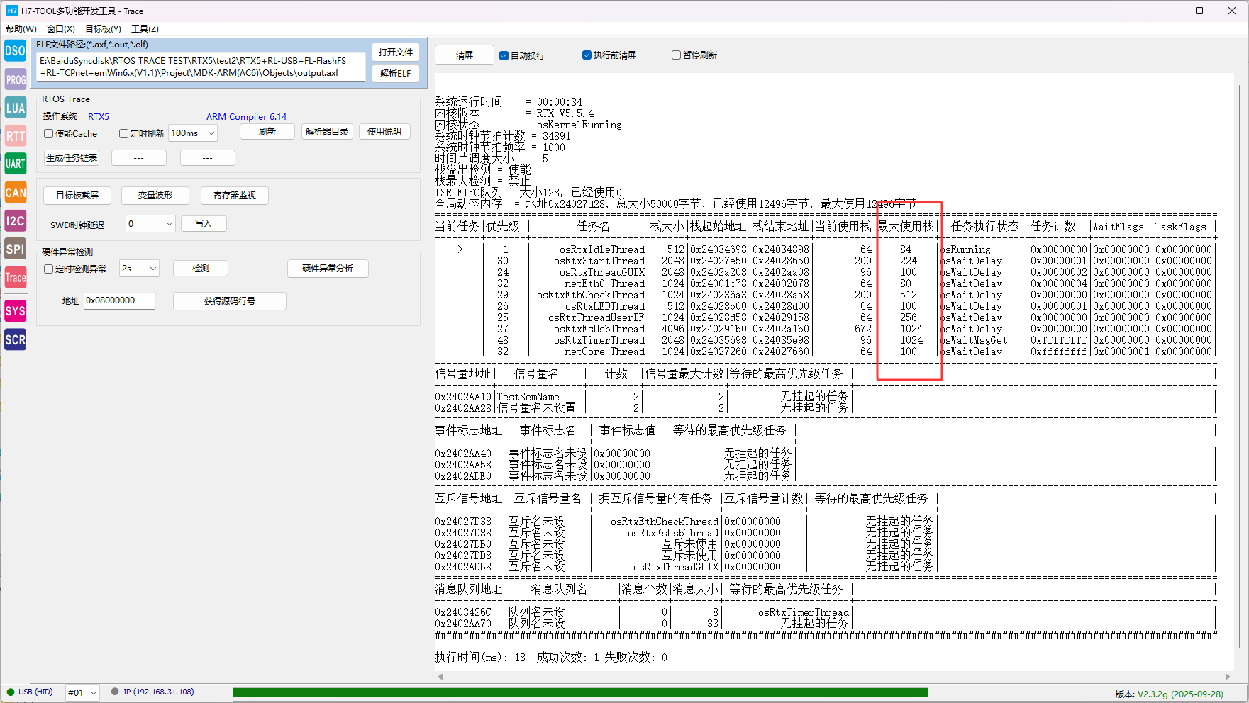

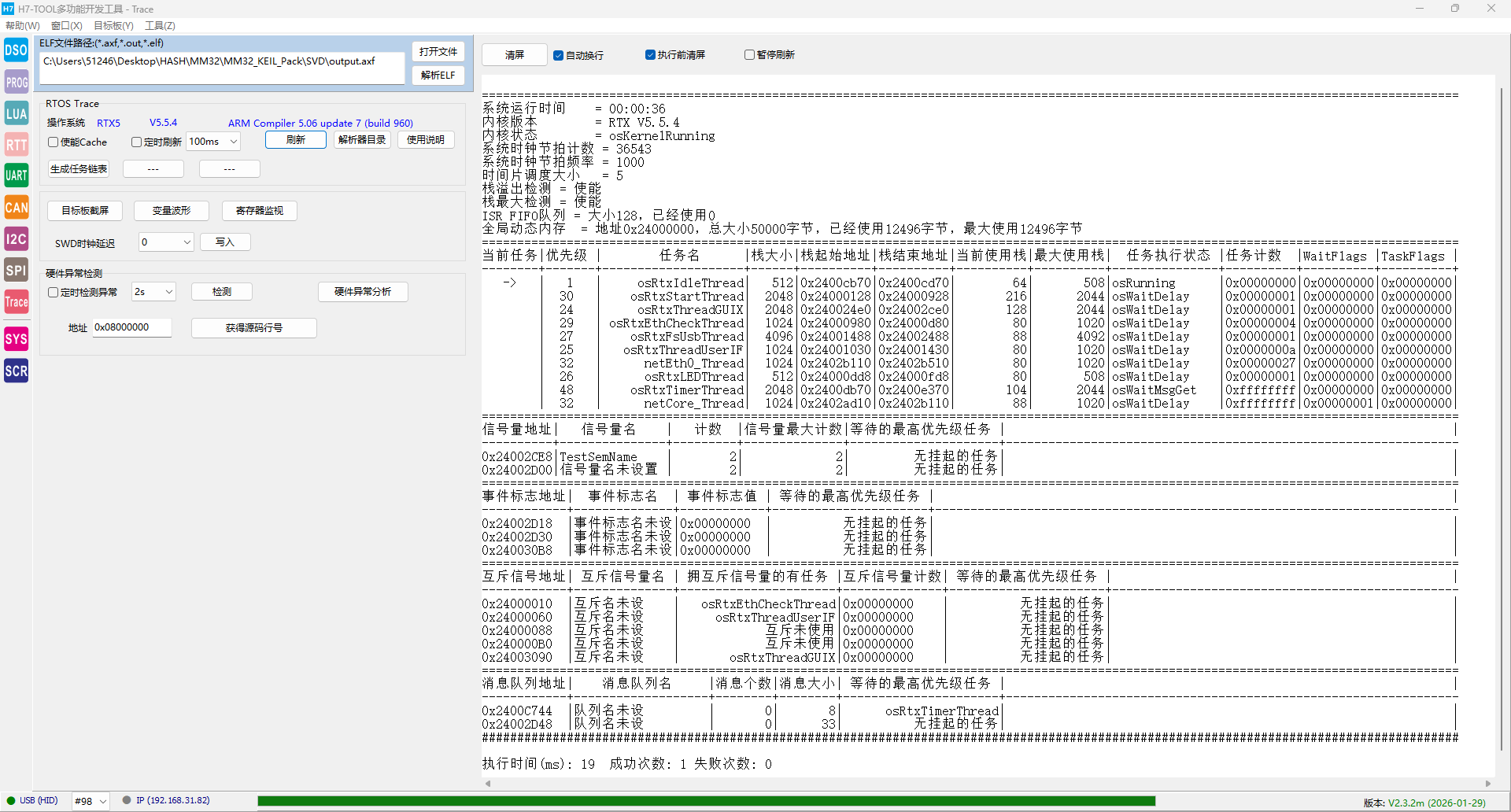

之前版本没有做任务栈的最大使用情况监测,只做了当前栈使用情况监测,不利于程序改进,之前是这种效果:
RTX5的动态刷新效果:
RTX5链表展示:
现在改进下,增加个最大使用栈监测,这样更有利于程序排错
