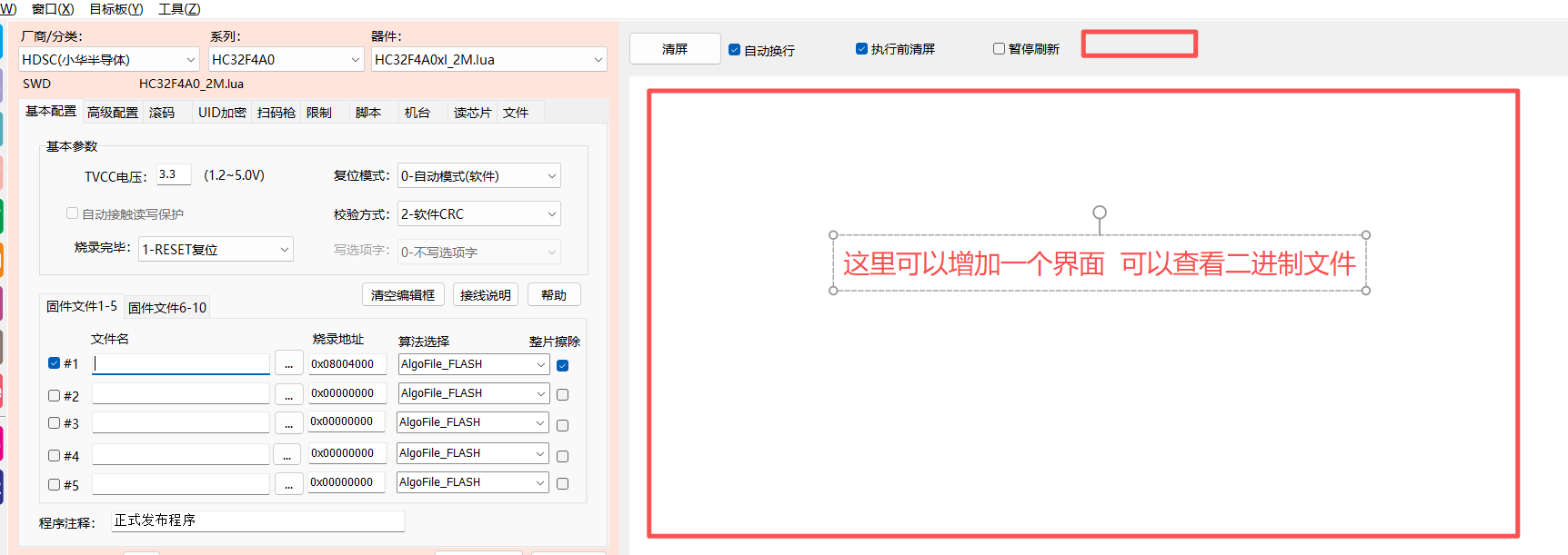

有个不成熟的建议, 就是 我们现在的H7 TOOL 上位机 导入BIN / HEX文件的时候, 看不到具体的 程序偏移位置 , 如果能侧边能看到 程序二进制文件,会不会更好? 我们增加滚码 什么的, 也都能直接看到具体的体现

 楼主| 发表于 2025-10-9 13:01:53 | 显示全部楼层
补充图片

 楼主| 发表于 2025-10-9 13:02:57 | 显示全部楼层
这样的话, 就不需要 再用一个 bin文件 查看工具 去查看/合并 , 效率会增加

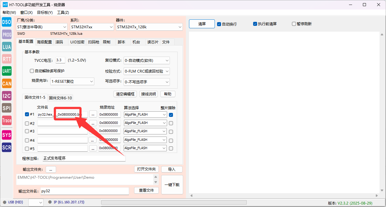

发表于 2025-10-9 13:15:12 | 显示全部楼层
当前就支持,BIN文件没有地址信息,所以不用管,主要是hex文件,hex文件当前发布的版本已经支持,加载后,这个地方会直接展示

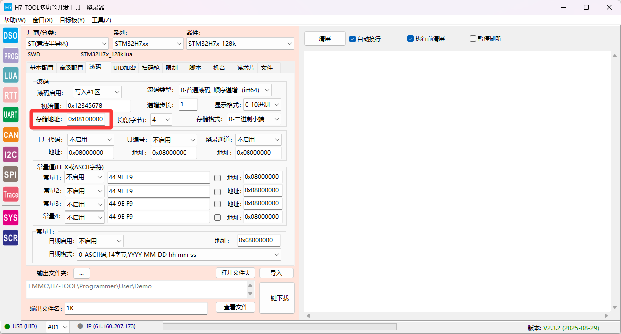

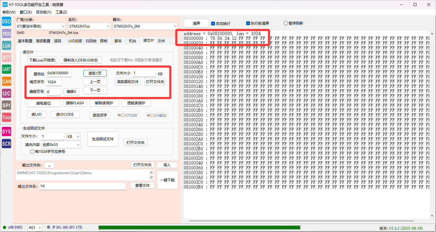

我前面还没有回复完毕,正在编辑回复内容,这个也支持
然后就是滚码,烧录后,这里可以直观的读取滚码烧录值
