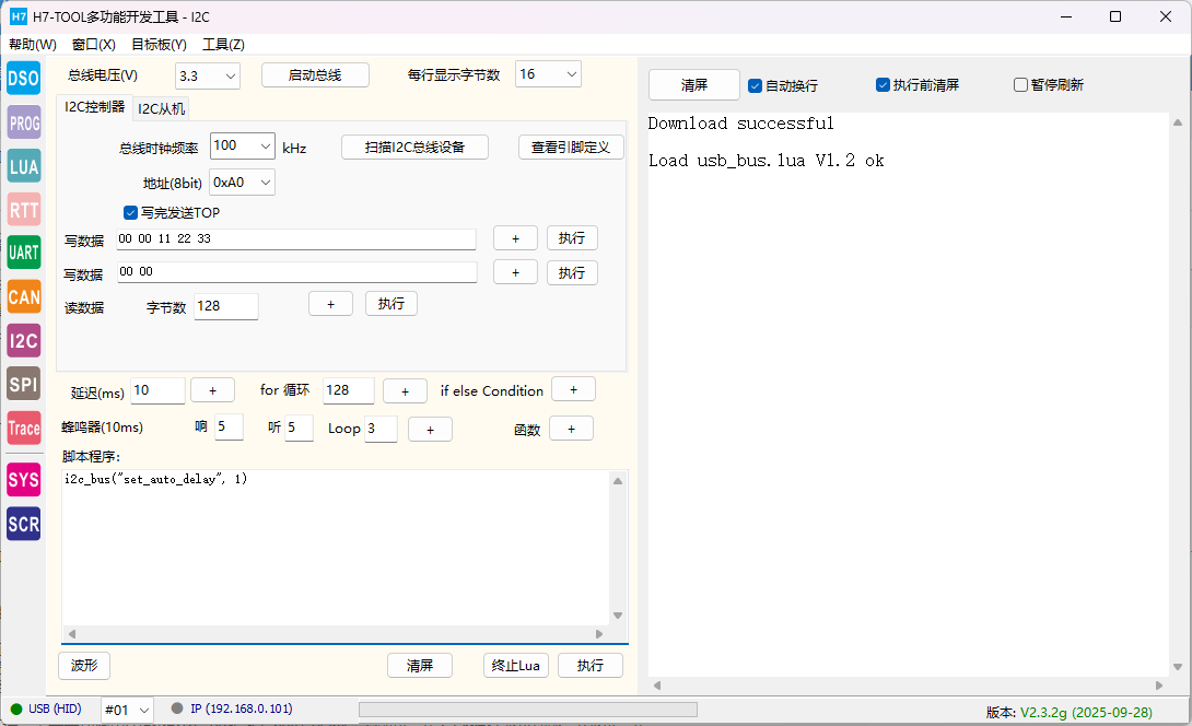

3、当前已经发布的2.31版本固件就支持,需要手动调用LUA函数i2c_bus("set_auto_delay", 1)即可,第2个参数1表示使能,0表示禁止
