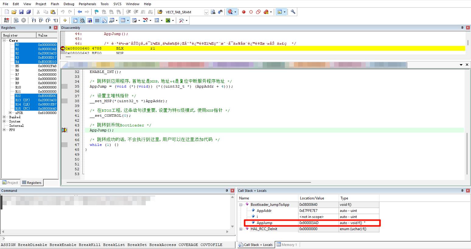

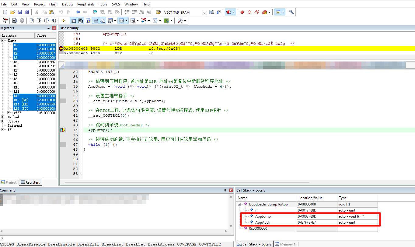

如果不开优化Bootloader程序将无法跳转,直接进入HardFault_Handler中断。
而且进入调试查看AppJump的地址是错误的!
开启优化之后地址就是正确的!
124425

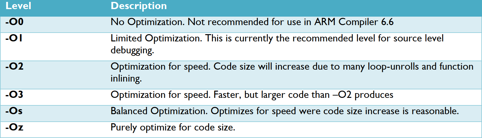

根据 [KAN298] Migrate from ARM C/C++ Compiler 5 to ARM Compiler 6 文档,-O0 优化是不推荐的。
