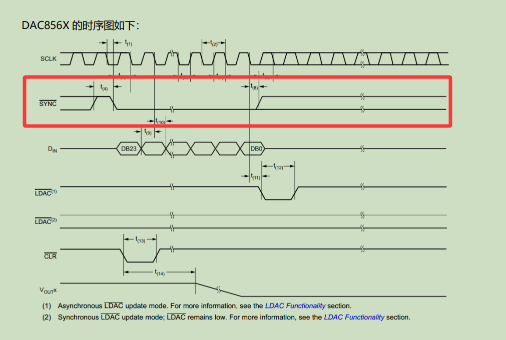

目前主要是片选引脚不是接入的硬件CS,所以不知道硬汉哥的V7-054_DAC8501简易示波器代码是否可用。想知道是否有其他方式。比如定时器生成占空比90%的PWM波在ADC的片选引脚上,或者其他方式,求助!!!

这个芯片的时序也是这样的吗,这样的话,最好用硬件片选
