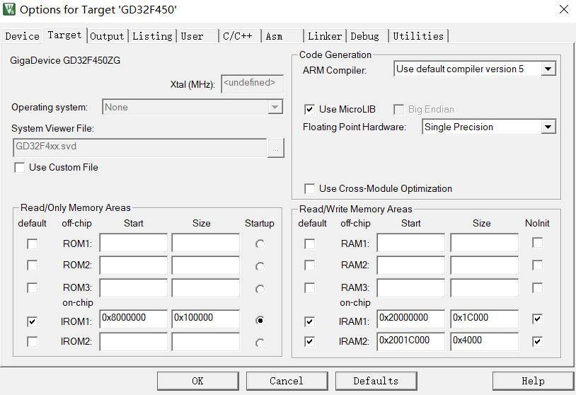

我的变量是这样定义的:uint32_t g_JumpInit __attribute__ ((at(0x2001c000)))=20;
然后我的option的情况如图中所示。
现在遇到的情况是:我在主函数中对g_JumpInit 进行++操作,比如说我加了5次,debug的情况g_JumpInit =25.然后我复位,没有掉电,这个时候,g_JumpInit 还是等于20。我的问题是这个时候他不应该等于25了吗?
请问是哪里处理问题,该怎么解决。我用的是GD32F470ZGT6

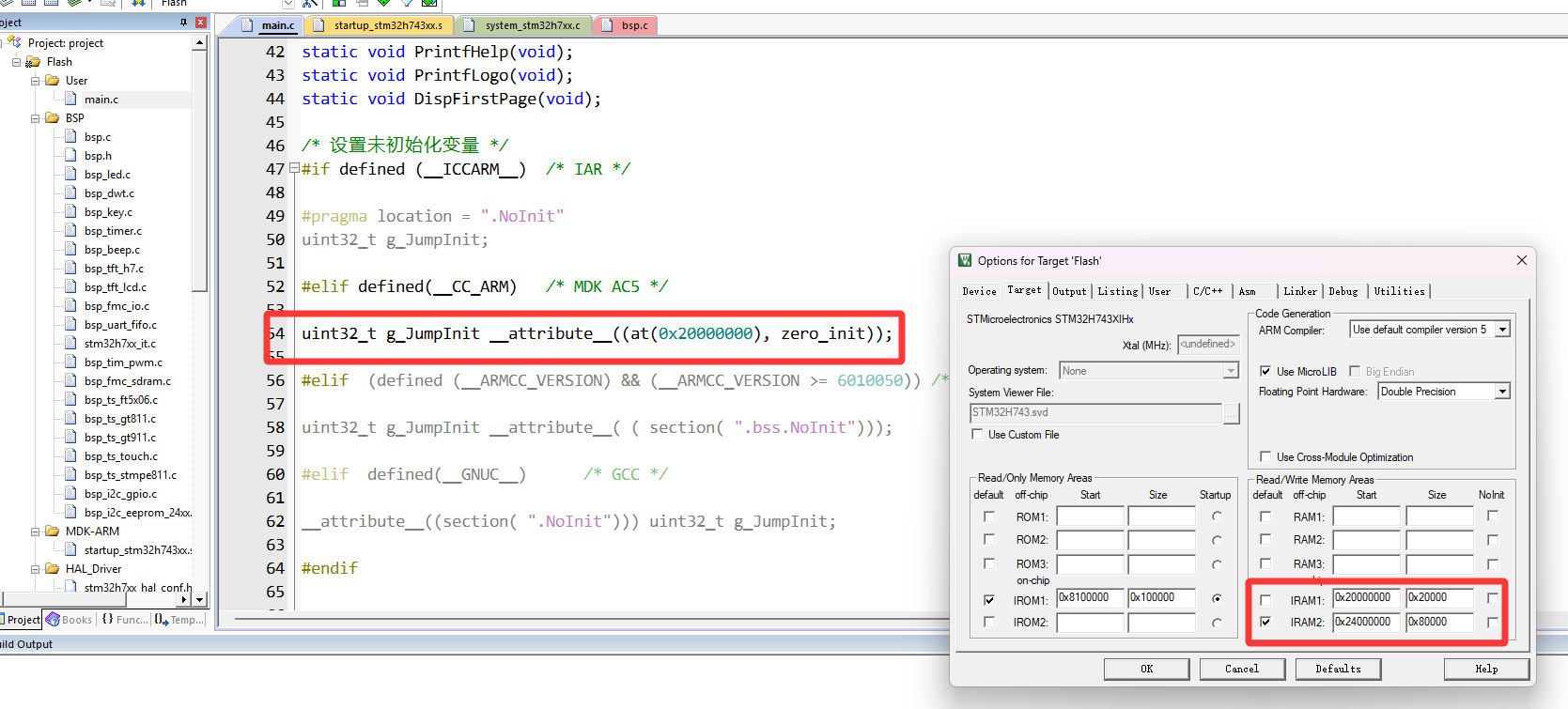

AC5的话,仅这样设置即可

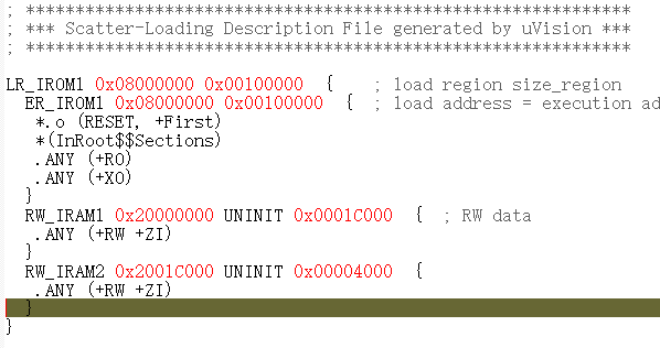

原理是 startup_stm32xxxx.s 里会清理 ram 区,如果你有初值,那么从 rom 中载入初值。大致是这样的过程。
你给出的图44是一个 mdk 的链接器脚本,可以在此基础上加一个段,使用 UNINIT 标志告诉链接器,这部分软重启时不必初始化,
[C] 纯文本查看 复制代码
LR_IROM1 0x08000000 0x00100000
....其他
	BL_UINT32 0x20000000 UNINIT 0x00000004   ; bootload共享的指示烧录区,作为内存,掉电重置,非掉电软启动不重置
	  *(.bss.BLFlag)
....其他
然后将 g_JumpInit  变量放到对应位置。

各位工程师,大家好。经历了国庆,然后有出差了个多月,现在终于是回来。我按照
....其他
      *(.bss.BLFlag)
....其他
这样样的写法试了,是不行的。

如果是AC5,不需要设置分散加载,使用MDK默认的分散加载配置,然后家里这个就行
uint32_t g_JumpInit __attribute__((at(0x20000000), zero_init));
