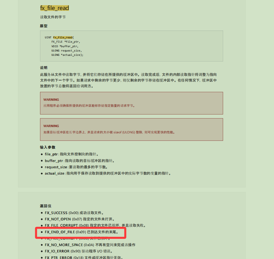

请教下, 使用 filex 文件系统,哪个函数可以知道文件已读取完成了呀 ?
之前使用 fatfs 系统调用 f_eof 这个函数
现在使用 filex 就不知道该使用哪个函数了  ..?

 楼主| 发表于 2025-9-28 16:52:27 | 显示全部楼层
感谢感谢啊, 你这份中文的哪里找的呀 ?

发表于 2025-9-28 17:11:49 | 显示全部楼层
ThreadX全家桶源码和文档下载,含GUIX,Filex,NetX,USBX,GUIX Studio,TraceX等,全部升级至V6.4.2(2025-02-27)
https://forum.anfulai.cn/forum.p ... 7925&fromuid=58
