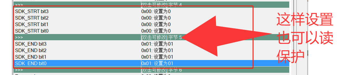

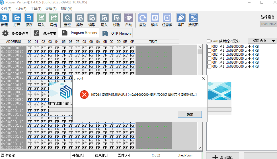

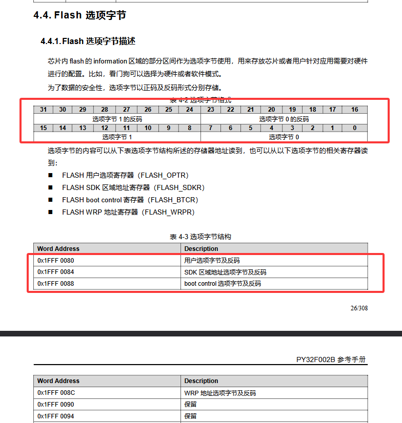

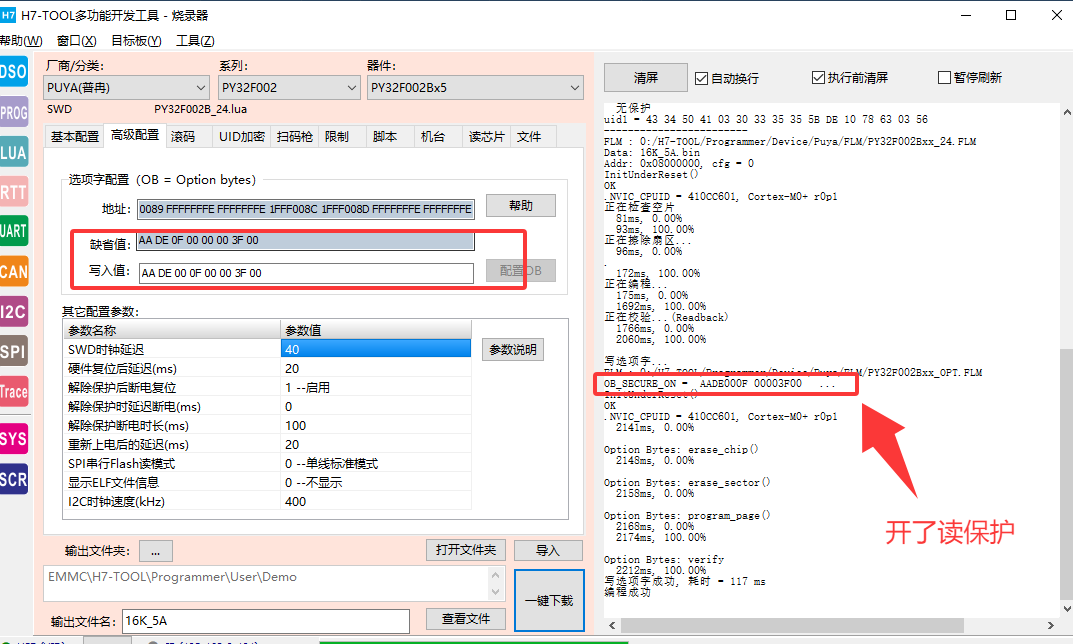

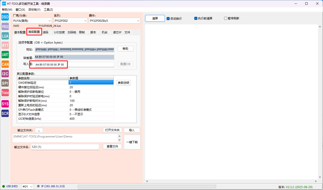

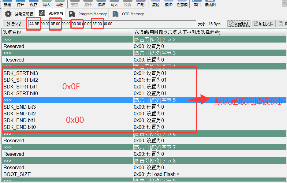

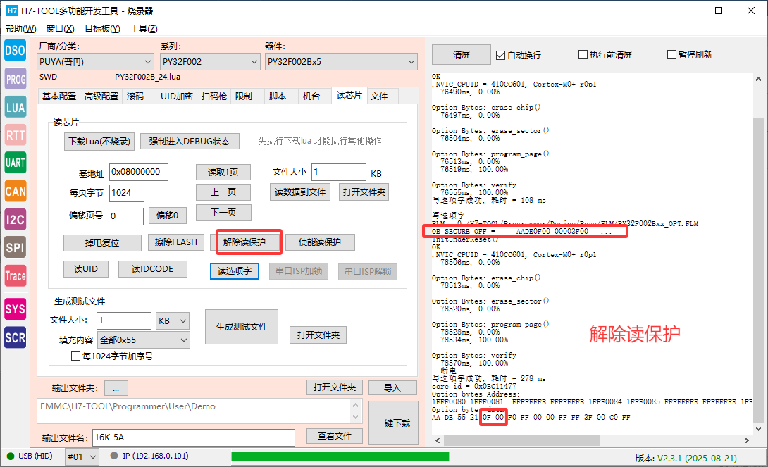

1.正常情况下,PY32F002B选项字节中没有读保护设置,这里参考创芯工坊:http://docs.powerwriter.com/docs ... dor/Puya/py32f002b/ 进行读保护设置
2.H7-TOOL上位机需要更新到可以操作选项字节的版本

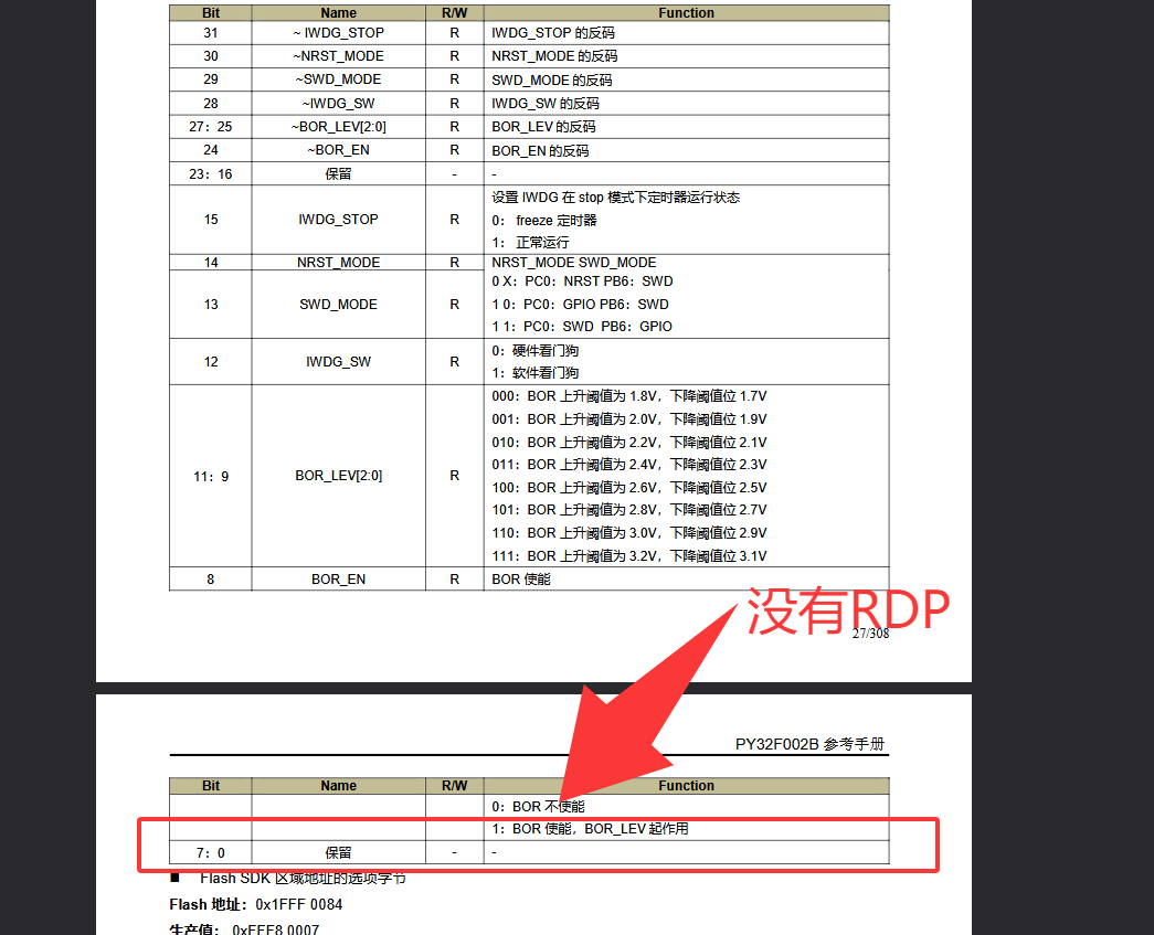

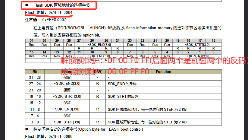

3.PY32F002B没有RDP配置,根据创芯工坊对SDK区域进行配置也可以进行另类的”读保护“
接下来是一些配图和原理:
注:未完善,仅做参考,可以尝试

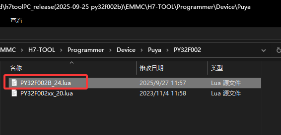

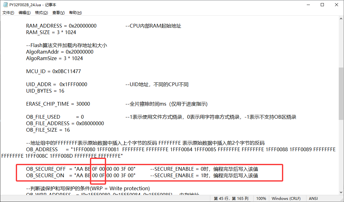

PY32F002B_24.lua
2.78 KB, 下载次数: 3
替换PC端路径上的文件

谢谢楼主分享,今天本打算更新下SDK保护说明的,整理周报没顾上。
002B芯片没有RDP读保护,只能RDP临时用了。002A没有这种问题,支持RDP。
明天周报发布了,我更新个TOOL的002B SDK操作说明,这个可以直接在上位机上OB选项填写数组就行,不用修改LUA。
这个代码保护方式,在STM32上叫PCROP
124407
发表于 2025-9-27 16:52:48 | 显示全部楼层
PY32F002B芯片本身不支持RDP读保护,H7-TOOL通过SDK代码保护间接实现方法,操作比较简单
https://forum.anfulai.cn/forum.php?mod=viewthread&tid=129801
