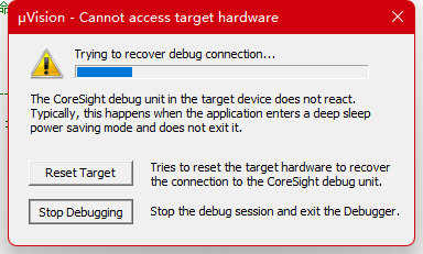

先启动了H7-TOOL 内置的RTT Viewer,然后打开Keil仿真
RTT Viewer会被强制关闭,然后在点击H7-TOOL启动RTT按钮后,Keil弹出了如上图中的错误;
124403

关于这个问题是这样的,因为这个是我们自己原创实现的,没有使用SEGGER的组件,所以实现有所不同:
1、Embedded Studio可以同时使用
借助Embedded Studio V6.2x,现在使用DAPLINK做在线调试和RTT同时使用也贼方便了(2022-03-27)
https://www.armbbs.cn/forum.php?mod=viewthread&tid=111625
2、MDK可以使用比RTT更生猛的Event Recorder,分享个RTT和Event Recorder二合一工程,实现H7-TOOL离线使用RTT,在线仿真调试使用Event Recorder方案
https://www.armbbs.cn/forum.php?mod=viewthread&tid=120224
3、IAR我没有找到好的方式,只能分开用了。
然后楼主说的强制退出,这个不是强制退出,是专门开发的自动重连
H7-TOOL的RTT Viewer功能再升级,支持MDK下载程序时断开RTT刷新,下载完毕自动重连(2025-04-12)
https://forum.anfulai.cn/forum.p ... 8203&fromuid=58
