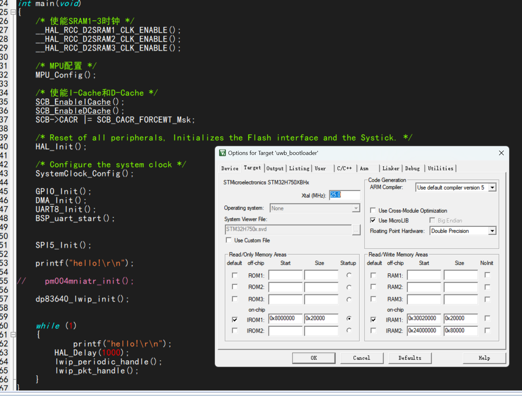

由于项目需要,STM32H750使用SRAM2作为程序的主RAM,但是烧录程序后出现如下现象:程序卡死,keil无法进入debug。排查:检查map文件,变量也都分配到SRAM2的区域,SRAM时钟也开启了。有大佬有思路吗?

找到原因了,STM32H7上电只能选用AXI SRAM,SRAM4,ITCM 和 DTCM。而SRAM1-3时钟不开启,我试了一下用0x38000 0000的SRAM4程序正常运行。

system_stm32h7xx.c中开启DATA_IN_D2_SRAM,保证你能用

STM32H7使用MDK或IAR将D2域SRAM1做主RAM空间会在分散加载启动阶段硬件异常(已经解决,8楼附C方案,14楼附汇编方案)
