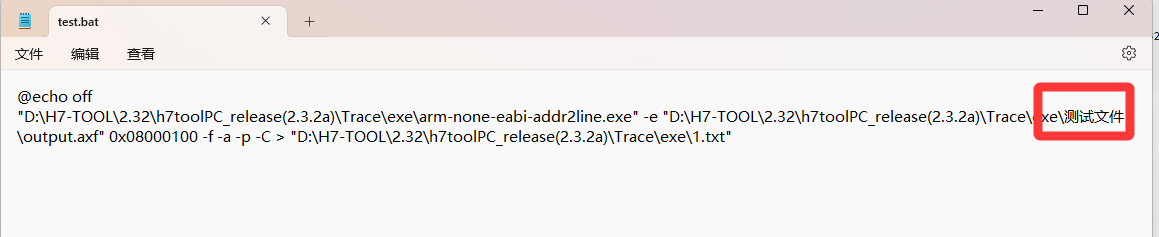

[其它] 测试addr2line小软件的路径解析不能是GBK编码中文,改成UTF-8编码正常了
发表于 2025-9-19 08:30:04 | 显示全部楼层 |阅读模式
测试命令行或者批处理方式,只要路径有问题,编码类型是UTF-8才行
