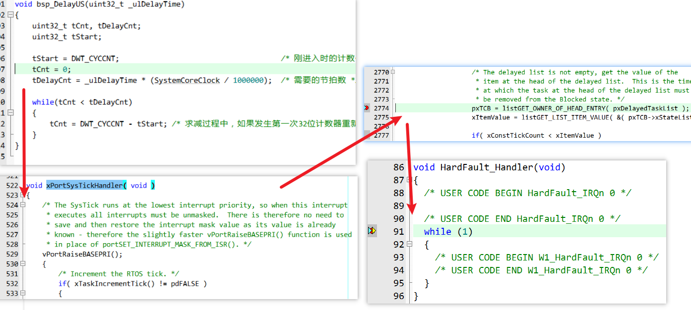

在RTOS任务中执行bsp_Delayms不会出问题,但是在执行RTOS相关内容之前使用就会出现程序进入HardFault的情况,调用延迟的代码如下:
通过打断点调试发现程序会经过RTOS有关时钟的内容:
问一下佬们有知道这个问题吗?

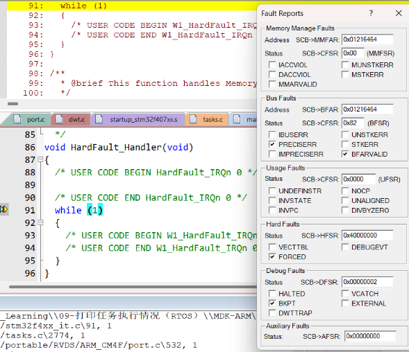

从楼主的执行路径来看,可能不是DWT本身导致的。楼主方便的话,截图下MDK Faults Report对话框错误类型我看下。

不知道是不是我移植有问题,我用CubeMX生成的,就没有问题。

好像硬汉哥的FreeRTOS文档里面的移植方法用的不是HAL库是吧?我照着这个方法移植到HAL库里,不知道是否本身有区别?
