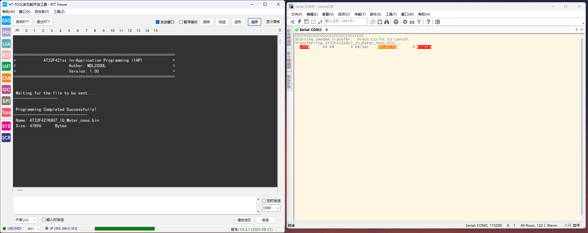

使用Ymodem协议,在Bootloader中检测需要升级则进行升级,上为效果图,大约占用10K左右FLASH。

开优化-oimage + lto,FLASH SIZE应该可以做到小于8K

谢谢大佬指点,开启LTO和MinSizeRel后,固件体积减少至6KB左右,同时功能不受影响。学习了。
