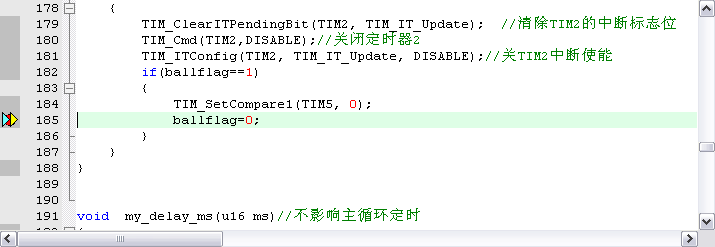

 楼主| 发表于 2025-9-5 16:43:54 | 显示全部楼层
二十四书生 发表于 2025-9-5 11:50
看看是为什么停掉的,程序运行到哪里的时候停下的,是不是PWM停了。
rtos不涉及多任务的时候,只关注一 ...
打上断点,执行时就是正常的
到此断点,正常启动
到此断点,正常关闭
但去掉断点后,就不正常了

发表于 2025-9-9 09:29:27 | 显示全部楼层
void  bldcMotorLoop(void)
    if(BallStartFlag==1)//启动
        TIM_SetCompare1(TIM5, 1650);
        ballflag=1;
        my_delay_ms(100);
这个函数中 BallStartFlag 标志在哪里清掉的呢? 如果每10ms调用一次 bldcMotorLoop ,似乎会无法触发TIM2中断

 楼主| 发表于 2025-9-10 08:47:17 | 显示全部楼层
你说的对,我也找到问题了,每次还没触发中断,定时器就又初始化了
