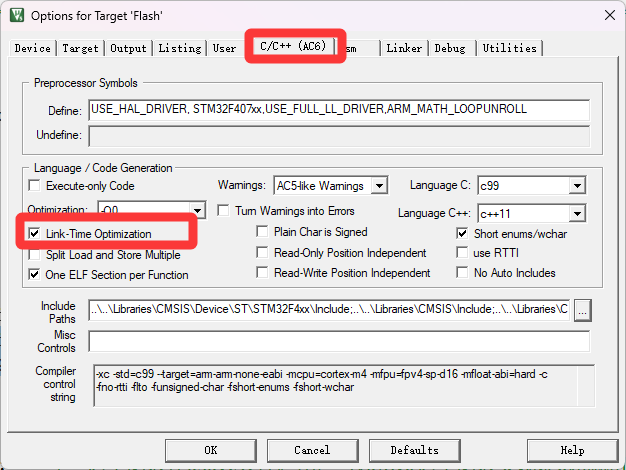

一位V7板子客户发现了个这种问题,研究下了,发现是开启LTD优化导致的。
MDK AC6会这样,而MDK AC5没有LTO配置项,所以没有这个问题

【MDK配置】

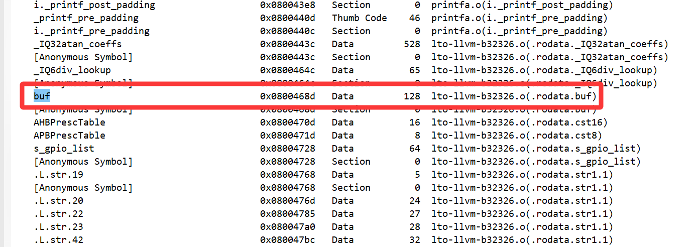

看map文件,直接别分配到rodata只读数据了

如果LTO通过全局分析发现数组 buf  在程序运行过程中从未被修改(即它是实质上的常量),它会进行一项关键优化:
1、不再在RAM中为其分配空间,也省去了启动时从Flash拷贝数据到RAM的步骤。
2、相反,编译器会直接让所有访问数组 a 的代码去直接读取Flash中存储初始值的地址。
这样做的好处是:
1、节省RAM空间:数组完全不占用RAM。
2、节省启动时间:无需执行拷贝操作。
