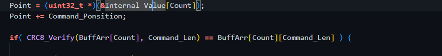

如图片1中的代码片段,Point变量是一个指向uint32_t * 类型的指针变量, Internal_Value数组是一维结构数组,结构模板内包含19个uint32_t 类型的数据,BuffArr是个uint8_t类型的二维数组,在STM32F103ZET6芯片,keil5+AC6(V6.23)这么一个环境下跑时,只要将Point这两句相关的操作,放在if判断成立的执行代码块里(也就是花括号内),在执行到if这一语句的时候就一定会进入硬件异常中断,调试显示执行到if语句还没进入CRC8_Verify这个函数内,就会进入硬件异常中断内,但只要不将这两句放入if成立的执行代码块内就不会有这个问题,请问有大佬清楚为什么嘛?

先保证没有越界吧,至于你说的问题可以下看看你目前的优化程度,把优化等级调到最低再来分析看看

为了测试,是限制了Point的指向范围的,最多知道Internal_Value数组的一半,不会越界,而且就算放在花括号内,也还没执行到Point这两步操作,到if这个语句就会进中断了。优化等级一直是-O1.之前调过更低的,也一样

代码可以用#pragama clang optimize off先关闭优化再仿真看

方便的话,看下你的硬件异常错误类型,也许锁定问题就方便了
