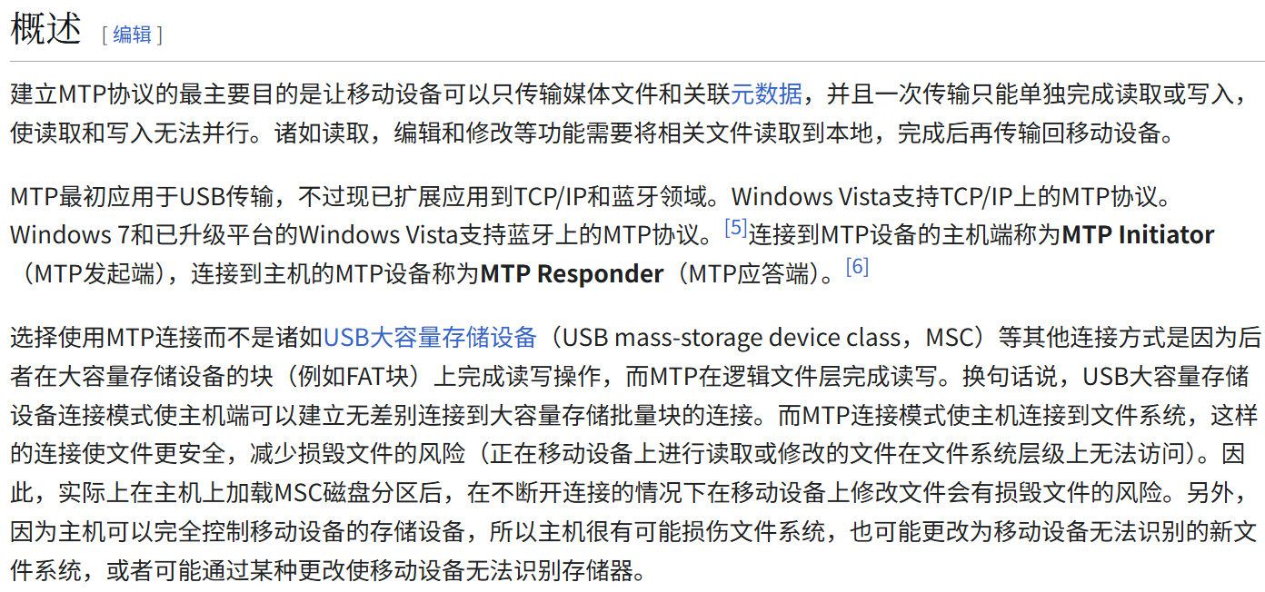

楼主非常感谢你提到PIMA,其实手机和电脑传文件就在用这个协议,但是我之前一直以为是MSC哈哈
我目前卡壳儿的情况和楼主非常相似,ThreadX USBX整了一个MSC和CDC ACM的复合设备,电脑可以读写SD卡,通过虚拟串口发送一个FileX 读写测速SD卡的命令,安富莱的测速例程也能跑完,但是这之后电脑就不能打开SD卡的任何文件了(点击后一直转圈),又过了一会儿windows就把USBX整个设备都卸载了,尝试了FileX读写测速期间仅取消注册USBX 复合设备中的MSC线程,测速完毕后重新注册线程,但情况依然,表现为电脑右键U盘弹出,U盘仍然在电脑上,感觉觉得复合设备是不能热卸载和热重载其中的一个设备类的,wiki搜索了一下PIMA确实相比MSC优势很大,那么就换PIMA MTP开整

今天早上折腾了一下PIMA MTP,发现在这种协议下,windows双击播放或查看手机内部的视频或者图片,实际播放的视频文件或查看的图片文件名后面会多一个[1]后缀,打开其所在路径是在一个Cache文件夹下,这说明电脑通过PIMA访问手机的文件都需要先拷贝整个文件的副本到电脑里,然后才打开这个文件副本
问了一下AI老师:MTP协议无法像访问本地硬盘一样直接读取手机文件,必须先将数据从手机传输到电脑内存或临时存储,不支持流式传输,实测了一下确实,不支持重名文件,而且拷贝文件时不能显示读写速度。。。
所以我果断放弃PIMA,又用回来MSC,今晚还是最终使用楼主的方式凑活用:电脑重新单独枚举复合设备中的MSC+本地重新fx_media_open来解决双边同步问题
