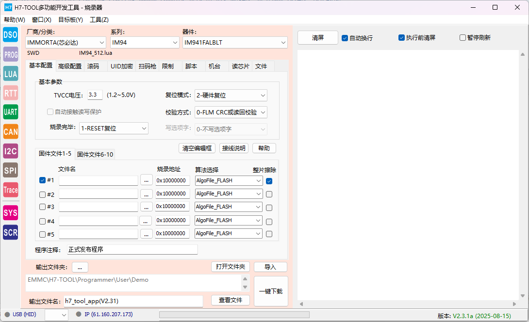

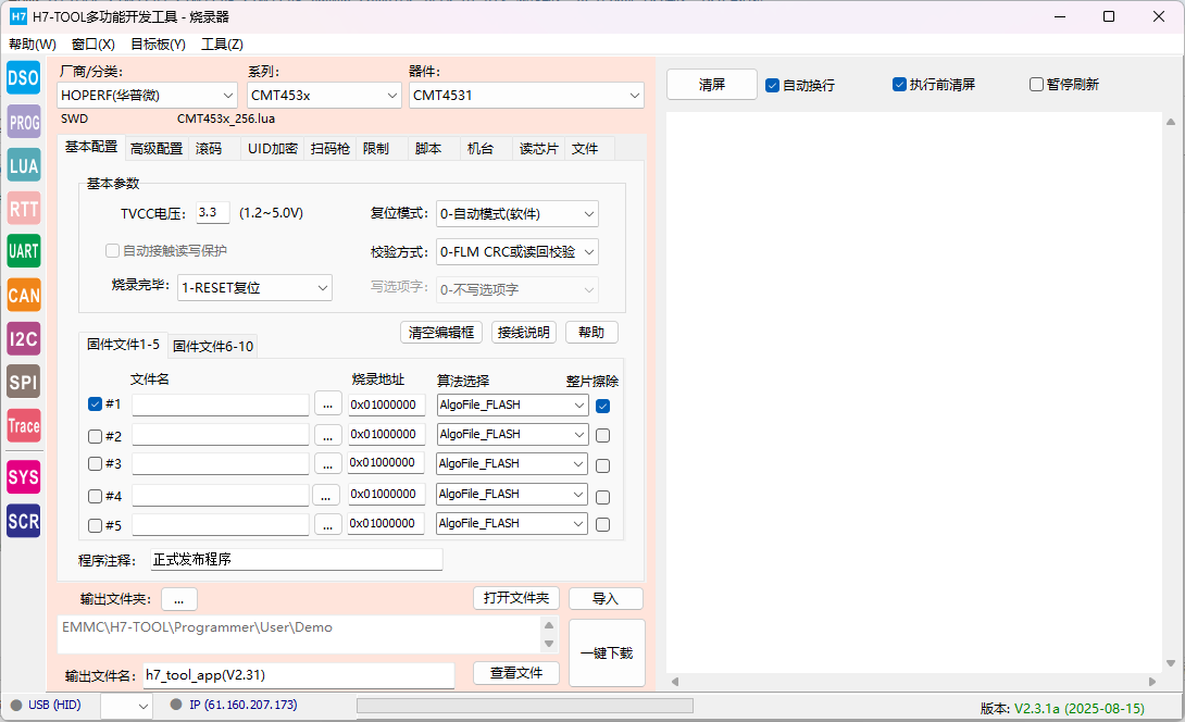

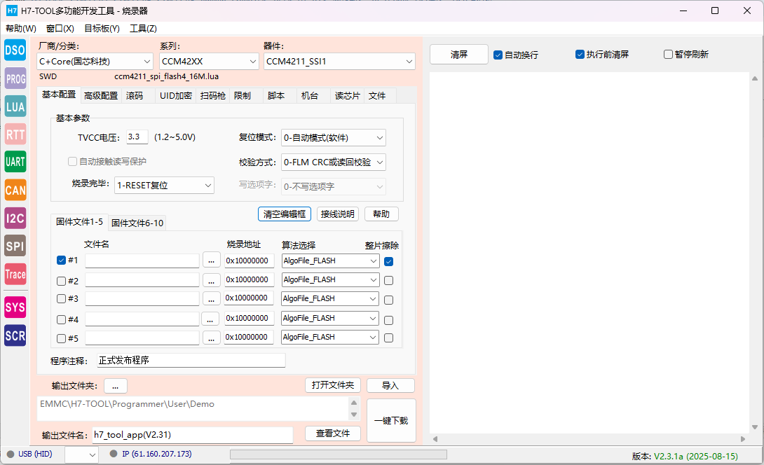

[脱机烧录] H7-TOOL脱机烧录新增国芯CCM4211,华普微CMT453x,芬必达IM94支持(2025-08-18)
124407
发表于 2025-8-18 08:33:37 | 显示全部楼层 |阅读模式
支持单路,1拖4和1拖16

硬汉哥问下,4211外挂16M flash应该如何烧录,这边用H7Tool烧录总是提示swd_wait_until_halted() timeout和target_flash_init(FLM_FNC_ERASE),目前H7Tool软件和固件均是最新版本,4211用keil+jlink能够正常烧录
124407
 楼主| 发表于 2025-10-15 21:54:18 | 显示全部楼层
Mox_S 发表于 2025-10-15 20:02
硬汉哥问下,4211外挂16M flash应该如何烧录,这边用H7Tool烧录总是提示swd_wait_until_halted() timeout和 ...
外置的话,可能算法文件不匹配,分享下你的MDK当前使用的算法文件,我看下。
