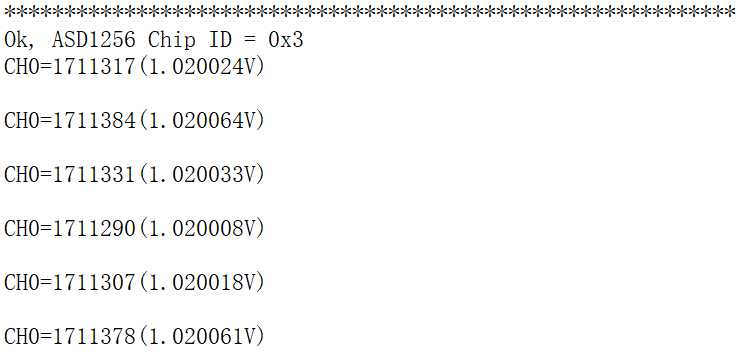

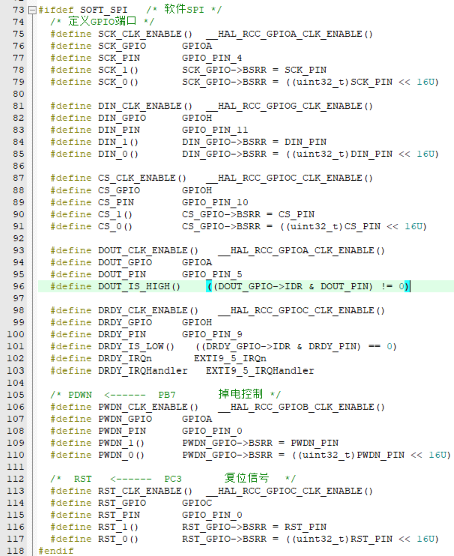

使用STM32F407 V5 开发板,CN26接口插入ADS1256模块,使用出厂的demo程序,能在触屏上看到ADS1256的正确读数。
bsp_spi_ads1256.c   GPIO定义调整如下
输出偏移感觉有点大,如何处理,谢谢!

这个应该是楼主自己做的工程吧,我们出厂程序和裸机例子都没有提供HAL版。
测试可以把显示屏拔掉,外置电源供电,下载器也从板子端拔掉,模块使用最新买的,不要使用老款的。
然后V5专门的裸机例子,短接后0V效果
