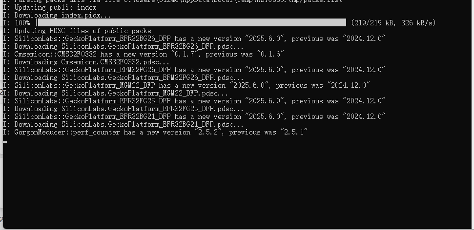

这次安装会自动弹出软件包更新

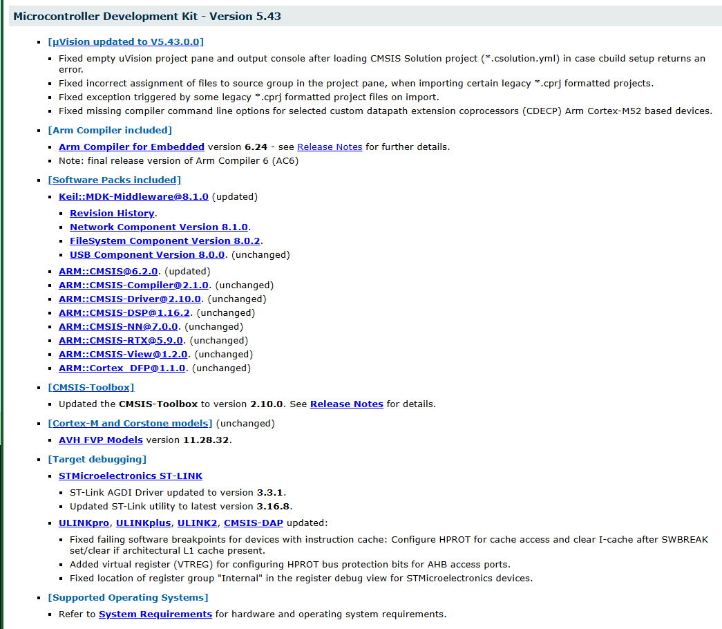

更新记录如下:

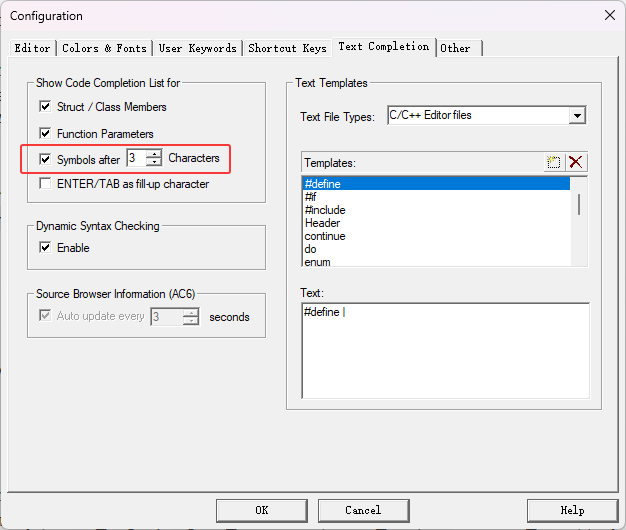

更新MDK5.43后代码补全失效了请问怎么办
 楼主| 发表于 2025-8-8 09:05:00 | 显示全部楼层
这个老bug了,只能缓解下。
这个设置了吧,然后工程路径没中文吧

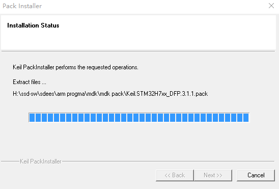

请教下, 安装 keil v5.43a 后, 再安装 Keil.STM32H7xx_DFP.4.1.3.pack  这个驱动包,貌似会被卡住不往下运行了,但可以关闭
这是神马情况呀  ??

不正常, 目前改用 3.1.1 版本的安装, 可以安装, 但是貌似安装到最后也卡死没有反应了,
看来这个 keil v5.43a 毛病还不少哟
准备吧 5.43a 卸载后重新安装 5.42a 了
