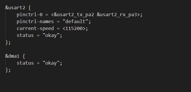

在基于zephyr学习过程中,我尝试调用zephyr的API函数进行串口发送数据:
设备树:

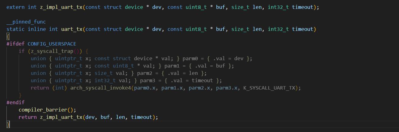

之后我在main.c文件中,通过uart_poll_out()函数发送数据,由于了解到uart_poll_out()函数为阻塞式发送,于是我尝试使用uart_tx()函数发送数据,查看uart_tx函数的底层调用,他是通过z_impl_uart_tx()函数实现的发送

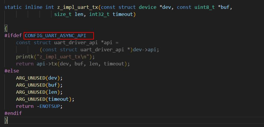

在z_impl_uart_tx()函数当中,可以看到CONFIG_UART_ASYNC_API如果被定义的话,就会通过api->tx(dev, buf, len, timeout)实现发送,否则返回-ENOTSUP
查看了stm32串口驱动的API接口,如果CONFIG_UART_ASYNC_API被定义,api->tx(dev, buf, len, timeout)就会调用uart_stm32_async_tx函数实现异步发送。
但是在实际的测试过程中,在项目工程目录下的prj.con中我定义了CONFIG_UART_ASYNC_API=y,结果在main.c文件中调用uart_tx()函数发送数据不成功,于是我尝试通过打印uart_tx()函数的返回值,结果发现返回值为-134即-ENOTSUP,进一步排查发现,及时我设置了CONFIG_UART_ASYNC_API=y,在调用uart_tx()函数时,程序执行时走的如下图中的else的位置。

设备树
设备树
uart_tx调用z_impl_uart_tx
z_impl_uart_tx调用api->tx

参考https://docs.zephyrproject.org/l ... l#CONFIG_UART_STM32,需要同时打开DMA。可以看一下build/zephyr/include/generated/zephyr/autoconf.h里是否真的使能了CONFIG_UART_ASYNC_API,这个文件包含了kconfig配置完成后的最终状态。
