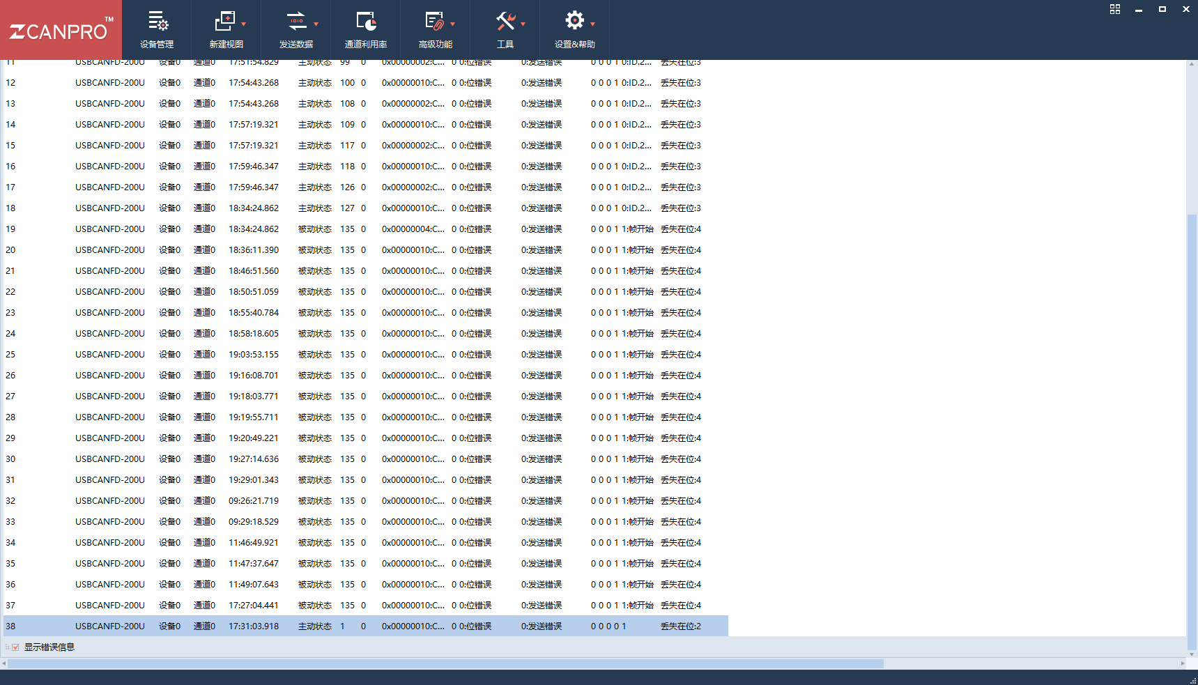

各位前辈,最近在ACU3EG板子上调试Can通信,发现数据成功写入到buffer但是没有发送到总线上。使用ZLG的Can盒子调试的时候发现每次发送的都是错误帧,而且程序还没有启动,vitis还在编译程序时Can盒子就检测到错误帧。跪求各位解析一下,谢谢!

示波器拉下看下波特率是否正确,检查下终端电阻有没有加,检查下收发器是否使能,你这是bit0错误,大概率是收发器没使能或者波特率错了
