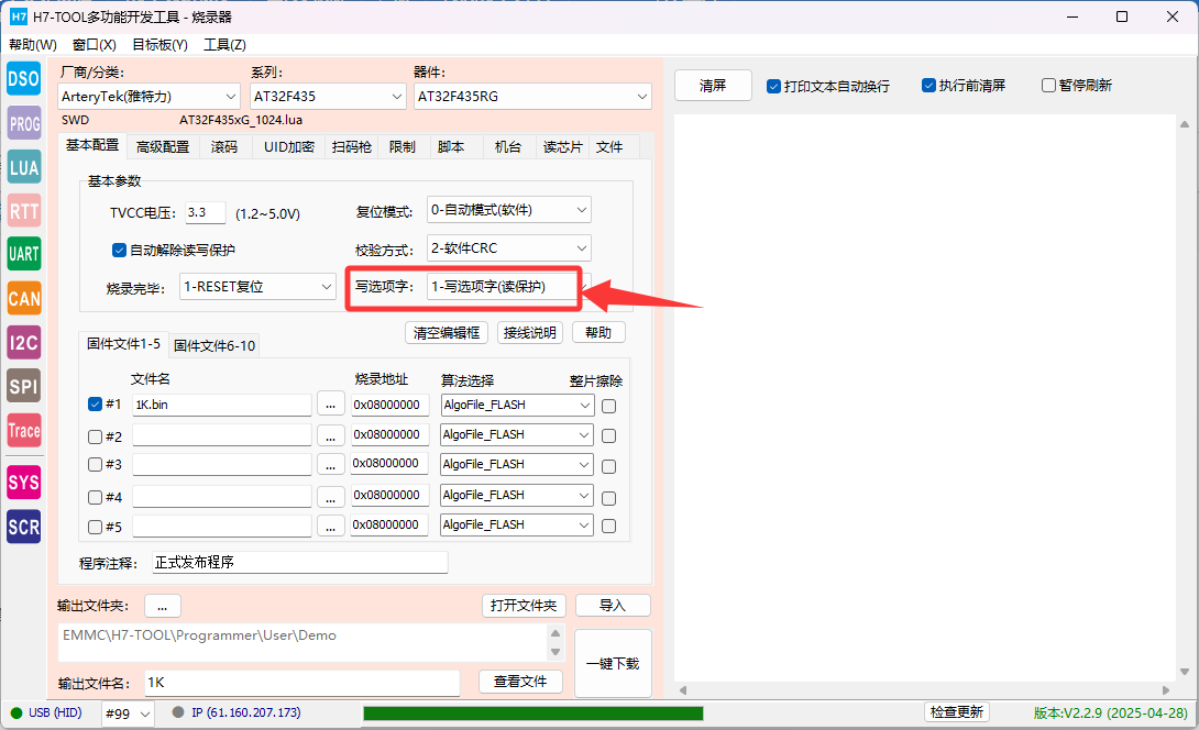

AT32F435和AT32F437的选项字节介绍:
比如我这里使用的是1MB容量的AT32F435,可以如下方法配置RAM大小,选择“1-写选项字节”

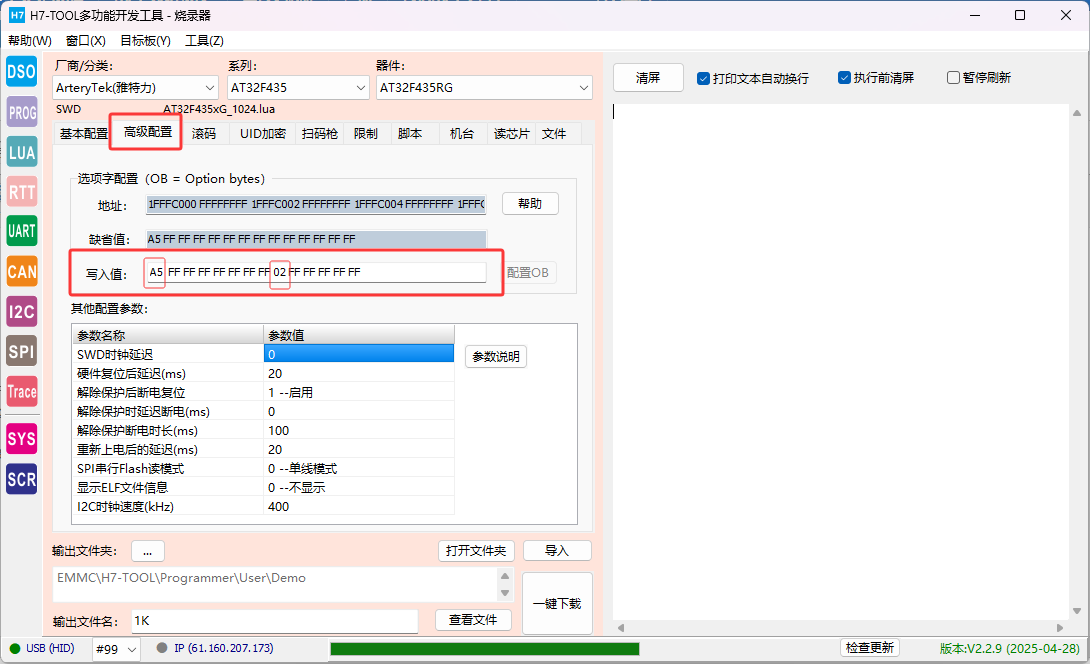

下面选项里面第1个字节是读保护设置0xA5表示无保护,0xFF表示使能保护(实测0x00也可以使能),根据自己的需要可以修改。

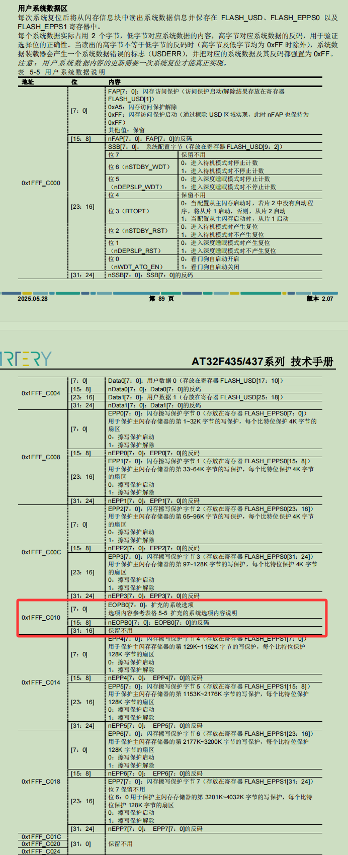

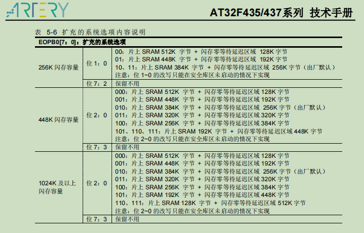

然后第9个字节是RAM大小设置,比如我们设置为384KB,那么配置为02即可。
下面是我这里的设置,不设置读保护,设置RAM大小为384KB, 对应的是第9个字节设置为02即可

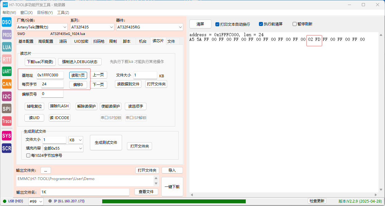

执行下载后,读取选项字节就可以看到设置已经生效:
这里特别注意,如果设置了选项字节的第1个字节,也就是读保护配置,那么读取出来的数据将都是0xFF
