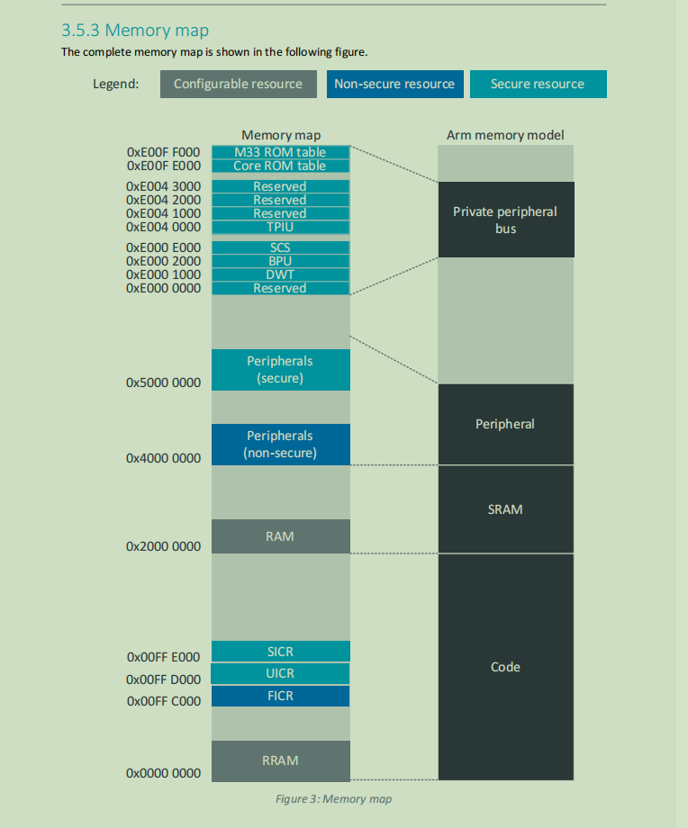

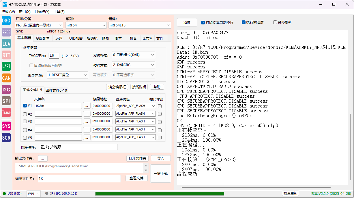

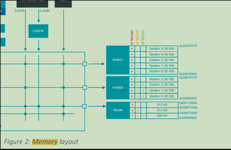

1、进入nRF54系列后,MDK已经不再支持,需要我们自制算法文件实现内置FLash的烧写。
2、通过这几天的研究,成功自制算法文件用于nRF54脱机烧录。
3、之前H7-TOOL脱机烧录对Nordic的nRF51,  nRF52,nRF53和nRF91都支持了SWD接口访问保护的解除支持,这次对nRF54系列也做了支持。

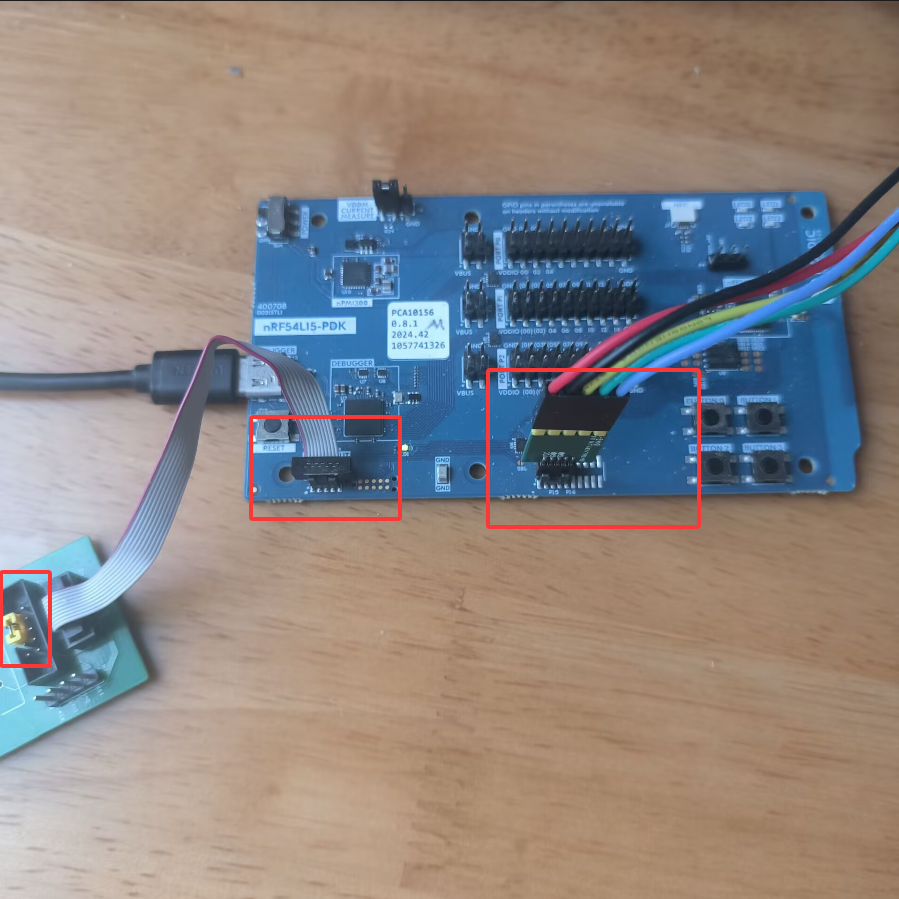

 楼主| 发表于 2025-7-16 12:16:03 | 显示全部楼层
备份一个接线实物图,这个PDK板子如果要接外部调试器,要短接前面DEBUG OUT接口的2和3
这个板子芯片是1.8V供电
