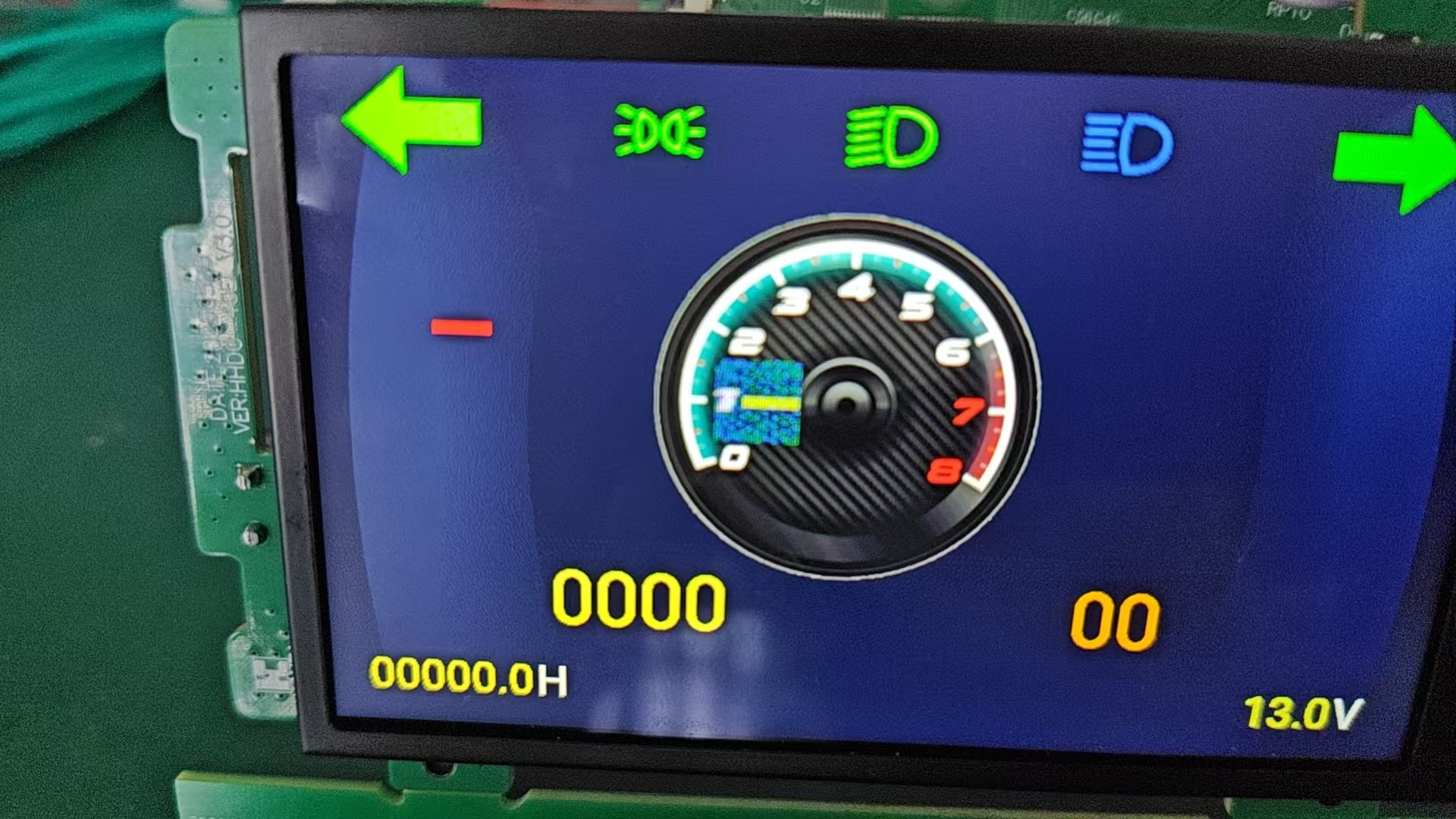

APPwizard中Rotary控件中的Marker,为什么下载到板子上就会出现不清楚的状况,同样的图片,只放到image控件中就可以正常显示,图片上的红色线条是同一张图片,哪位大神可以给解答下啊?为什么有时候我放入png图片进入显示就正常,比如这个仪表盘图片,放入其他的png仪表盘,也会出现同样的情况,就变得模糊不清楚了 微信图片_20250711092650.jpg

将PGN图片转换成带alpha通过的透明图片试试。
