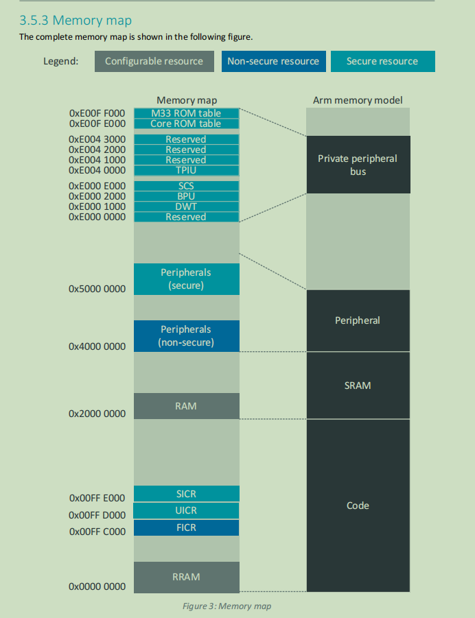

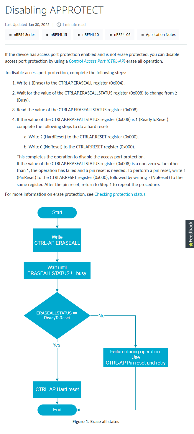

2025-07-12 已经成功搞定
通过自制Flash算法文件,成功实现H7-TOOL脱机烧录nRF54L15,且支持自动解除SWD接口保护
https://forum.anfulai.cn/forum.php?mod=viewthread&tid=129112
这个芯片比较特殊,因为MDK已经不再支持了,需要自制算法文件做Flash读写。
今天测试下。

2025-07-12 已经成功搞定
