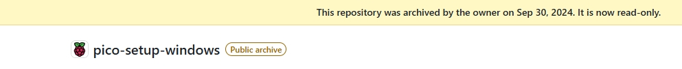

发表于 2025-7-10 11:32:51 | 显示全部楼层
死不低头 发表于 2025-7-10 11:19
谢谢大佬们,我准备让它先吃几个月灰,等官方工具兼容性好些再说
pico-setup-windows 应该是不会更新了,github上已经归档了

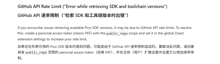

发表于 2025-7-11 13:44:03 | 显示全部楼层
死不低头 发表于 2025-7-11 12:37
但是我就是装不上,总有各种问题,我用两台win10电脑试过都一样,你的电脑运行系统是什么
win10
不过电脑要上网魔法访问 github 才行(我用的 ggdd.link)
还有就是遇到 Error while retrieving SDK and toolchain versions 的解决办法。
注意 vscode里面也要用相同的github账号登录

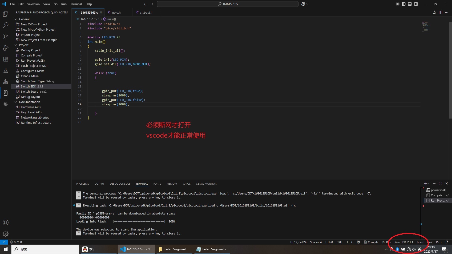

真是太TMD难了,不管怎么搞都不太对劲,只有python的开发环境容易搞定,c/c++开发的话,用官网提供的配置工具或者插件,必须断网情况下打开才能正常编译下载,也只有断网环境下新建工程才能出现工程,否则直接一片空白,还是不知道问题在哪里,只知道能用了。

发表于 2025-12-25 08:51:35 | 显示全部楼层
死不低头 发表于 2025-7-17 20:46
真是太TMD难了,不管怎么搞都不太对劲,只有python的开发环境容易搞定,c/c++开发的话,用官网提供的配置工 ...
果真,断网了能弹出新建工程的界面,这是什么情况
