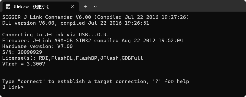

请问你用的Jlink是哪个版本呀   我用的Jlink OB,在IAR8和IAR9中都无法正常调试,在IAR9.6中调试一段时间就无法打断点了,变量也不刷新,Jlink OB的版本信息如下:
