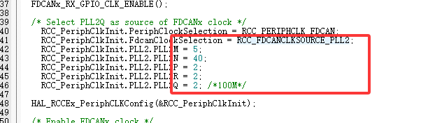

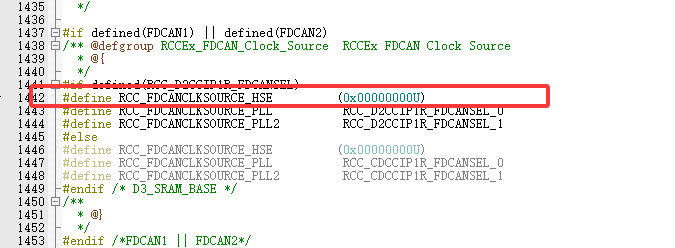

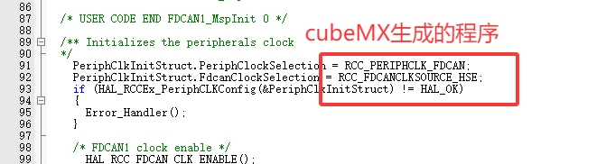

想偷懒,懒得配置时钟,准备把HSE的25M时钟当作FDCAN的时钟,结果一直不成功,启动FDCAN的时候CCCR寄存器的INIT一直处于1,找不到问题,给它配置成PILL2时钟就能跑了,哪位大佬遇到过?
