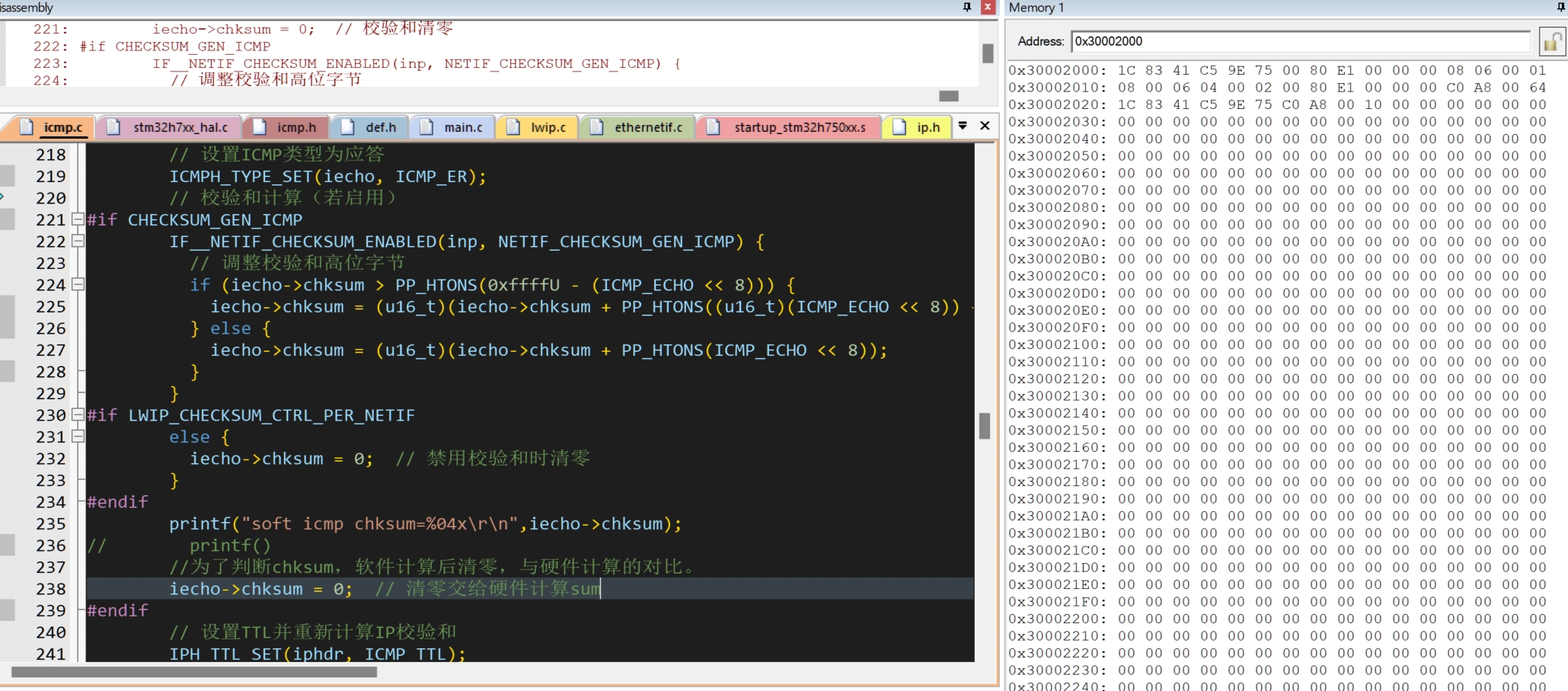

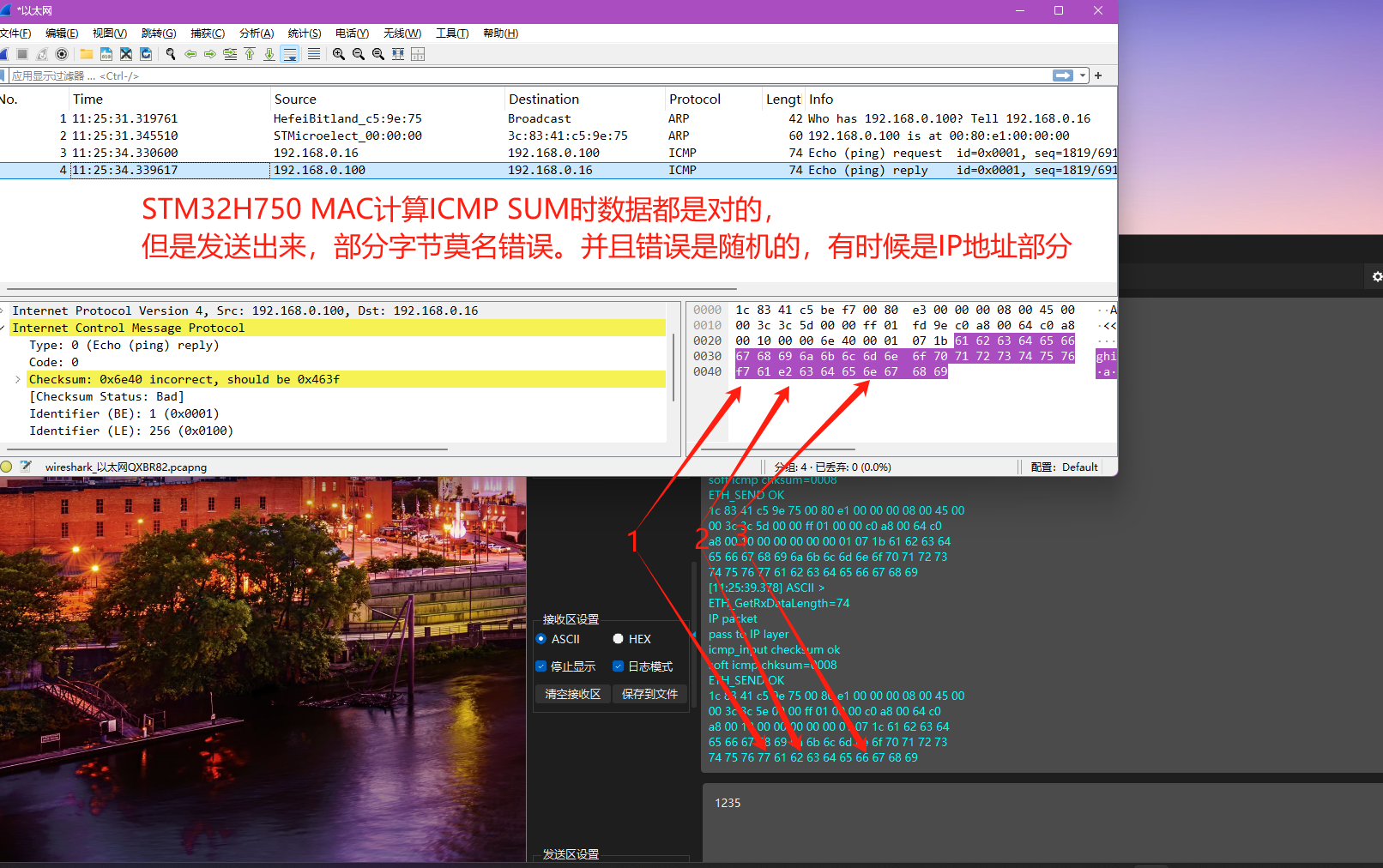

  • 在调试STM32H750VET6的以太网部分时,发现ping不通,一步步的排查发现组包的数据,经过MAC发送出来,部分字节被修改。造成ICMP的Checksum一直不对。
  • 经过反复测试,利用软件计算ICMP的sum之后,清空,再由MAC的硬件计算ICMP的sum,两个值是一致的。也就是说MAC外设在进行ICMP的sum计算时,包中的内容还没有被修改。但是发送出来,就有部分几个字节不同。
  • 通过内存查看工具发现,内存中的值与组包时的一致。排除内存被改写问题。
  • 为了避免Dcase的影响,MPU和Dcase都没有启用。具体现象如图:

问题成功解决,在配置MAC相关的GPIO时,速率一定不要是GPIO_SPEED_FREQ_LOW,CubeMx生成的是GPIO_SPEED_FREQ_LOW,一直没有怀疑。改成GPIO_SPEED_FREQ_MEDIUM后成功解决。

实际上LOW可以的,我们V7板子是LOW和MEDIUM都行,100M也可以满速

CubeMX 的默认配置都是 LOW,用于 SPI 通信等速率较高的情形时也需要手动修改
