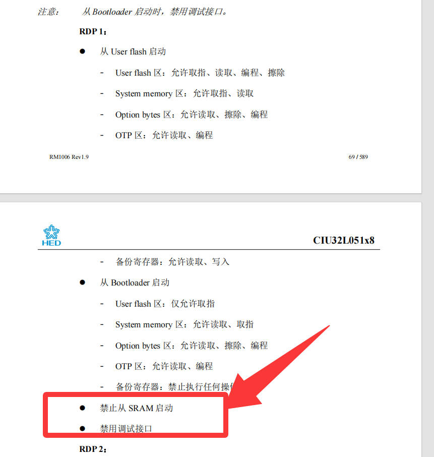

2026-10-22 补充
问题已经解决了,这个芯片的RDP1保护也会锁住SWD接口,无法再访问是正常的,之前看手册不认真导致的
并不是RDP2保护设置导致的
手头只有唯一的这么一块板子,重新买了5颗芯片,到货后换个了重新测试下。
完全按照手持命令操作,设置完毕选项字节读取出来还是正确的,结果重新上电选项字节生效后,SWD接口无法正常访问了

 楼主| 发表于 2025-6-27 10:24:32 | 显示全部楼层
使用官方的串口ISP模式下载验证,确实锁死了,看来自制的算法还有缺陷,需要修改下。

 楼主| 发表于 2025-6-27 10:26:26 | 显示全部楼层
m1249394401 发表于 2025-6-27 10:22
两三年前用华大的时候,按照手册一步步配置都不行,都不好使,也不知道现在好不好点
上周给CIU32F003自制了一个,成功了。
同样的方法用在L051上不行,看来是算法实现还有bug,等新芯片到了再试试

 楼主| 发表于 19 小时前 | 显示全部楼层
2026-10-22 补充
并不是RDP2保护设置导致的
