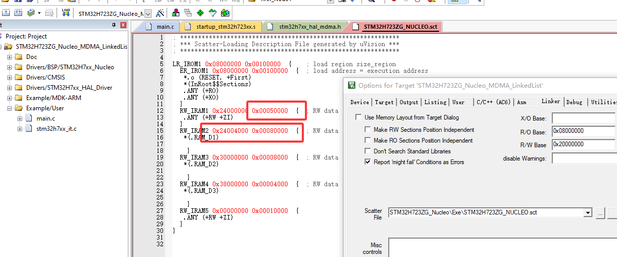

看了一下H7这个MDMA的链式传输,想着前几天刚好加载文件没搞好,这里刚好看到这有分散加载文件
但是一看好像有点问题,H723的SRAM没这么大吧,再一看好像地址都重叠了,还能这样定义吗?

重叠应该不会允许吧,编译能通过吗,其他例程也这样?

分配有误

 楼主| 发表于 2025-6-22 11:53:53 | 显示全部楼层
编译没问题,这里好像没影响。
但是官网提供的这个例程的时钟配置好像也有问题,初始化直接死在时钟配置这里,我后面改了几次,降频一半都没成功,后面从别的工程复制了一个时钟配置函数过来才跑起来。
