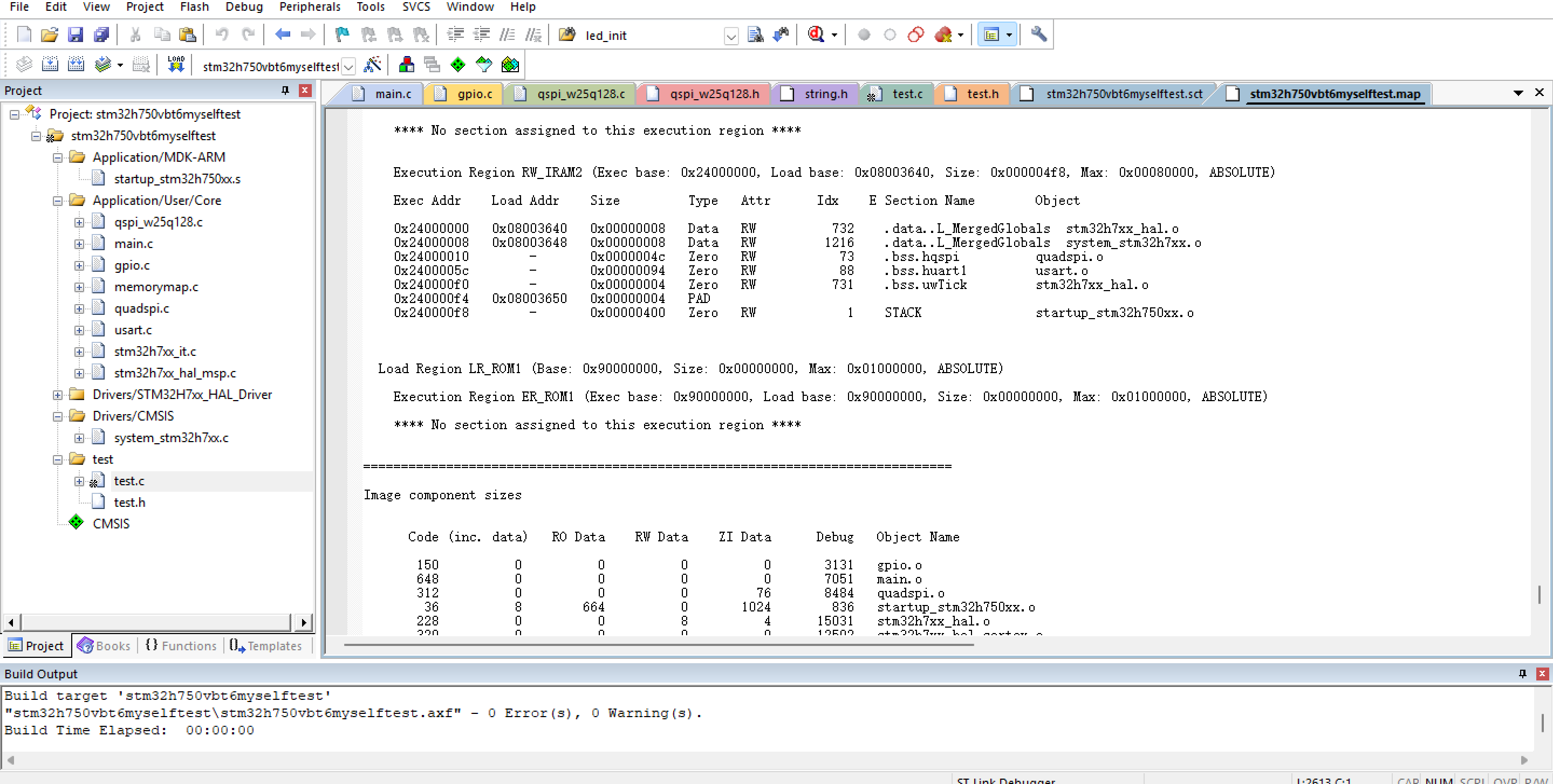

为什么我用STM32H7 的内部 Flash 和 QSPI Flash
都运行程序的混合方式时
就是会出现
  Load Region LR_ROM1 (Base: 0x90000000, Size: 0x00000000, Max: 0x01000000, ABSOLUTE)
    Execution Region ER_ROM1 (Exec base: 0x90000000, Load base: 0x90000000, Size: 0x00000000, Max: 0x01000000, ABSOLUTE)
    **** No section assigned to this execution region ****
这种情况
我已经无法解决了
 楼主| 发表于 2025-6-20 21:40:10 | 显示全部楼层
它就是不给分配地址到外部flash里  不知道为什么

大佬,这个是一块stm32h750vbt6的板子,我老师让我用这块板子去做信号类的题,但他对h7系列也不太了解,工程我就直接用的stm32cubemx生成,然后我想测试烧录到外部flash,就写了一个很简单的test函数,但是不知道为什么不成功

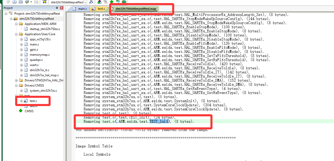

你的设置是没问题的,而你这里没有生成,造成的原因是你的这个函数被优化掉了,原因是你没有调用这个函数

感谢感谢  原来是这个问题  困扰了我好久
