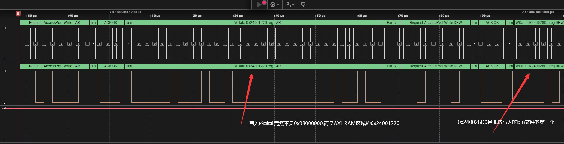

二、用数据分析仪监控了一下STLINK是如何写入的,发现STLINK并不是直接将bin文件写入到内置0x08000000地址,而是直接将bin文件先写入到AXI_RAM中,好奇怪,这个地方难道是用上了AXI_RAM自带的ECC校验功能?
因为STLINK的协议过程很长,还没具体分析出在写入FLASH之前,是不是对AXI_RAM进行了一些设置。这个地方需要重点排查。

针对你第2个问题的回复:
通用的下载方式不是直接操作的FLASH,是通过将带有初始化,擦除,编程和校验函数的算法文件加载到目标芯片内部RAM里面,然后控制芯片执行对应的函数即可。
 楼主| 发表于 2025-6-21 09:40:25 | 显示全部楼层
eric2013 发表于 2025-6-21 07:47
针对你第2个问题的回复:
通用的下载方式不是直接操作的FLASH,是通过将带有初始化,擦除,编程和校验函 ...
嗯嗯,是的,现在大部分都是依赖FLM算法文件进行操作。只不过之前写的程序是直接操作FLASH寄存器的,这次出了问题,只是想搞清楚到底应该怎么操作才合适。不过还是谢谢
