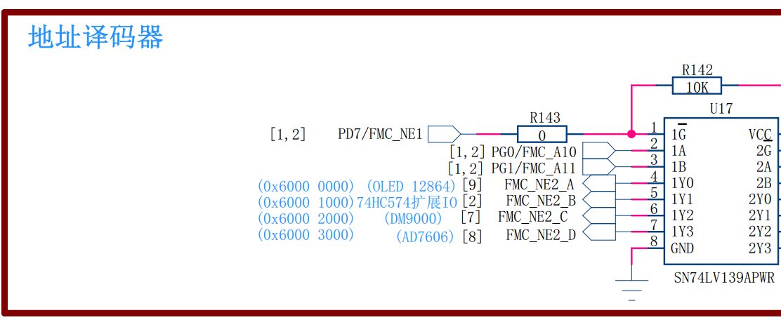

FMC-A16/A17 还链接到 nand flash 上
请教下SN74LV139APWR地址译码器FMC-A10 / A11 替换为 FMC_A16 / A17  可以不?
124427
发表于 2025-6-18 14:50:15 | 显示全部楼层
没问题,注意地址计算修下
