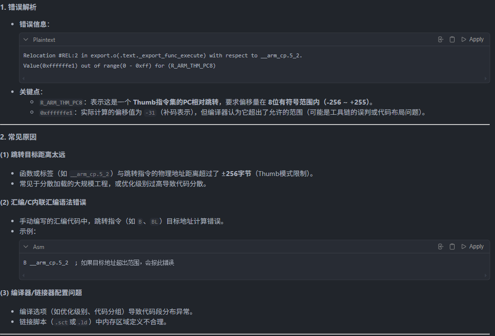

报错报文为:
Error: L6286E: Relocation #REL:2 in export.o(.text._export_func_execute) with respect to __arm_cp.5_2. Value(0xffffffe1) out of range(0 - 0xff) for (R_ARM_THM_PC8)
问了AI,AI的回答如下:
目前不清楚什么原因,从网络上搜索资料貌似是由于__attribute__((section(".ARM.__at_0x08008600")))这行代码引起的。
注释掉之后编译成功

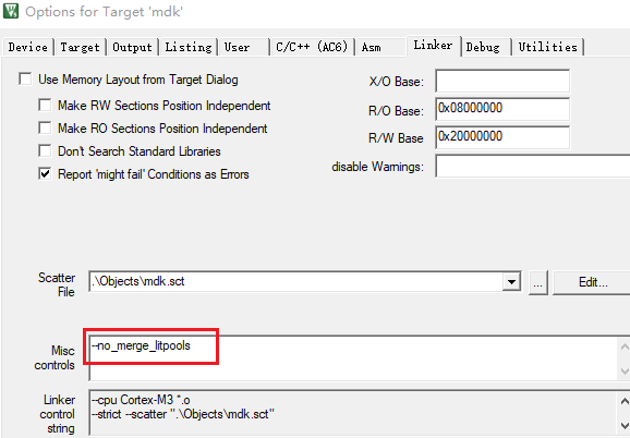

根据网上说法(https://community.arm.com/support-forums/f/keil-forum/54780/help-with-linker-error),在链接选项中增加
--no_merge_litpools
这样子也可以编译,固件比原先增加500个字节

 楼主| 发表于 2025-6-17 21:54:09 | 显示全部楼层
benny 发表于 2025-6-17 12:05
这玩意是个玄学,一直都没搞明白什么会这样,经常把优化等级改成另外一个就可以正常编译,比如从原来的O0改 ...
AI说的是有道理的。。
的确是由attribute把某个变量写到固定位置引起的。。但是不清楚更深层次的原因。
用--no_merge_litpools也可以让它正常编译。
