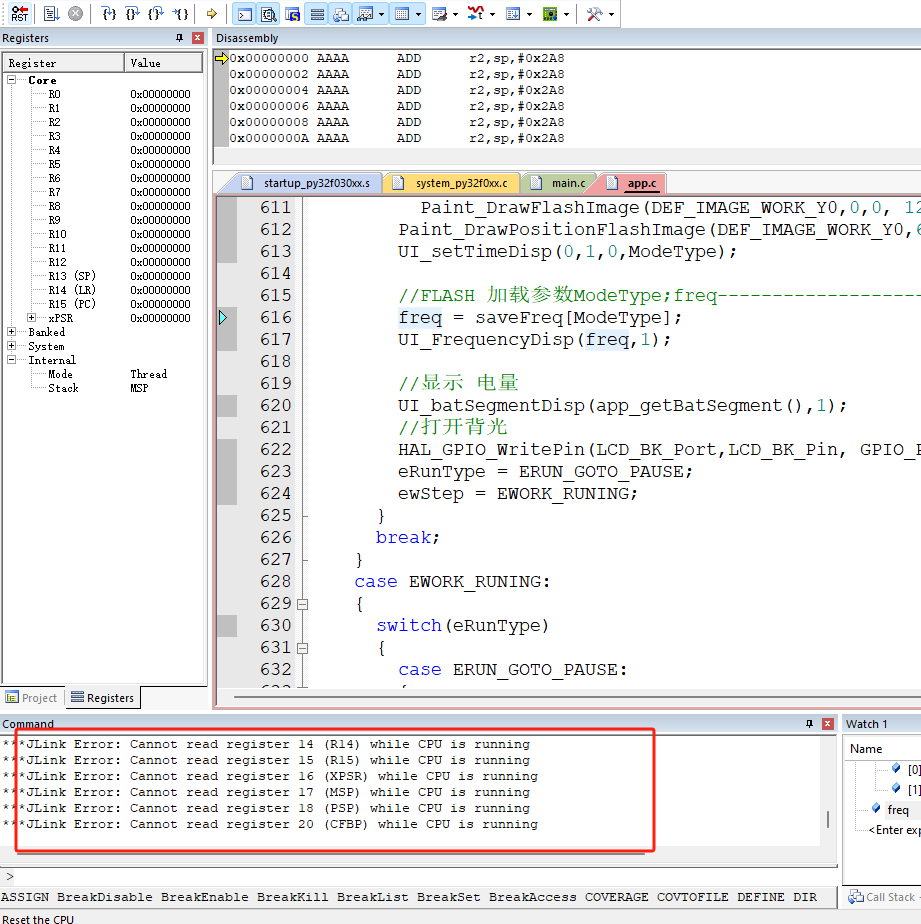

2.①同1我用JLINK在MDK上仿真调试挂着,,当板子和JLINK电源没连接时(只连接GND,CLK,DAT),,挂一段时间后,,发现系统复位了,MDK上显示如下图(附件链接),,我代码里面没有开看门狗;;;
②当板子和JLINK电源线也连接时,测试了很多次系统都正常

发表于 2025-6-16 10:00:52 | 显示全部楼层
老陈_cmm 发表于 2025-6-13 17:35
1.去掉休眠代码,,用while(1){ if(按键按下) break;} 模拟休眠,,这样测试也能复现该问题。              ...
1.去掉休眠代码也能复位,说明这个问题和休眠没关系,接下来你可以在非休眠情况下去测试了。
变量莫名其妙被修改,大概率就是因为哪里的数组越界导致的,估计是哪里程序写的不好导致的。
2.你的优化等级是多少?好的代码应该是所有优化等级通吃,不过你可以改成O0试试看,优化等级0的时候鲁棒性强一点。
3.另外,如果你没有看门狗,没有自己调用软件复位函数。我可以明确的告诉你,单片机是不会复位的。你插着JLINK是不是供电不稳定?或者硬件上其他方式导致的复位?
4.另外,你对复位的判定依据是什么?休眠有多种模式。standby模式下,休眠后唤醒相当于复位。我之前看你的map里面,变量也没放在.bss段里面。如果复位的话,里面数据是会被初始化的。
