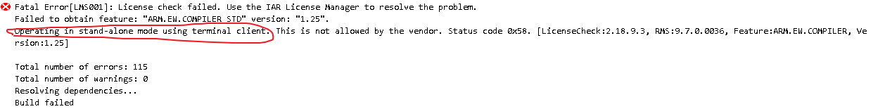

在桌面windows上是正常的,但是按照在windows server上的时候破解过程中没报错,编译的时候报错了。大家有遇到过吗?

 楼主| 发表于 2025-6-13 11:44:10 | 显示全部楼层
应该不是PJ失败,我发现如果服务器本地接键盘,鼠标,显示器登录,编译是正常的,切换用户也正常。但是如果我使用远程桌面登录,就不行了。看起来更像是这个PJ license是单机版的。
 楼主| 发表于 2025-6-13 11:48:19 | 显示全部楼层
感觉不是PJ的问题,服务器接鼠标,键盘,显示器,本地登录服务器,是可以编译的,切换用户也可以编译。但是通过远程桌面就是编译出错,感觉是这个PJ生成的文件是单机版的。

发表于 2025-6-13 13:15:54 | 显示全部楼层
睡眠抱 发表于 2025-6-13 11:48
感觉不是PJ的问题,服务器接鼠标,键盘,显示器,本地登录服务器,是可以编译的,切换用户也可以编译。但是 ...
额。。。远程桌面和本机感觉没什么区别吧

发表于 2025-6-13 14:33:06 | 显示全部楼层
zhang0352505 发表于 2025-6-13 13:15
额。。。远程桌面和本机感觉没什么区别吧
当然有区别。如果你买了1个IAR单机版license,装在server上,然后一堆人通过remote desktop连在server上用,那IAR还挣个毛的钱。
 楼主| 发表于 2025-6-14 11:53:58 | 显示全部楼层
我感觉跟这个也有点像。有服务器的PJ方法吗?
