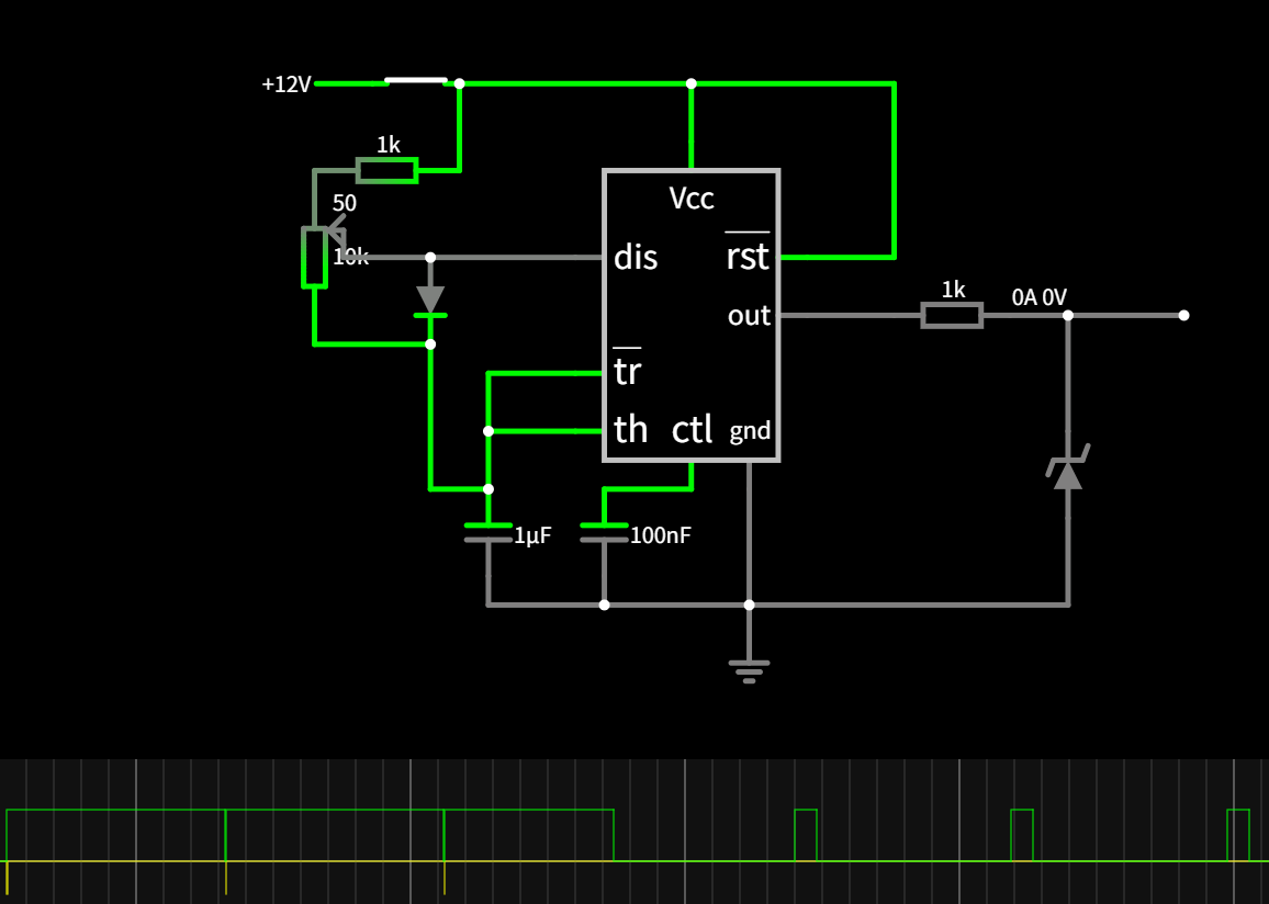

背景:
最近天气比较热,想搞个风扇解解暑。手边有不少电脑散热用的4Pin-12cm调速风扇,但是没有调速器。
于是想着自己做个调速器。
由于调速风扇只需要接一根PWM调速线即可使得风扇调速。因此只需要解决如何制作一个固定频率,占空比可调
的PWM生成装置即可。
要求:
成本低,无代码,易用。
方案:
使用ne555制作PWM生成器,由于风扇在一定占空比的PWM下才能起转;
因此PWM占空比并不需要从0起调,可以通过调整dis上端的1K电阻的阻值来影响起调占空比;
方案电路如下:
整体最多使用不超过10个元件,而且输出方波的频率在可调范围内比较稳定。
由于风扇的PWM口耐压好像是5V,因此输出加入电阻和稳压管限幅。
结语:
此占空比可调PWM生成器方案外围器件少,成本极低且可调范围内频率偏移量较低。
如有想法欢迎讨论。" />

发表于 2025-6-12 13:58:35 | 显示全部楼层
NE555没必要了吧,现在便宜的MCU也几毛钱,还32位的,为啥要用NE555还得配阻容

 楼主| 发表于 2025-6-12 15:32:34 | 显示全部楼层
NE555 淘宝几分钱一个,几乎无出其右。
那些阻容MCU方案也会用。
只需要PWM调速,这是我能想到的最好方案了。

 楼主| 发表于 2025-6-12 15:39:48 | 显示全部楼层
一块再差的MCU也要5毛左右。除开电位器的话,这都够我搞好几套上面的电路了,而且工作电压范围更广,更耐造~。
